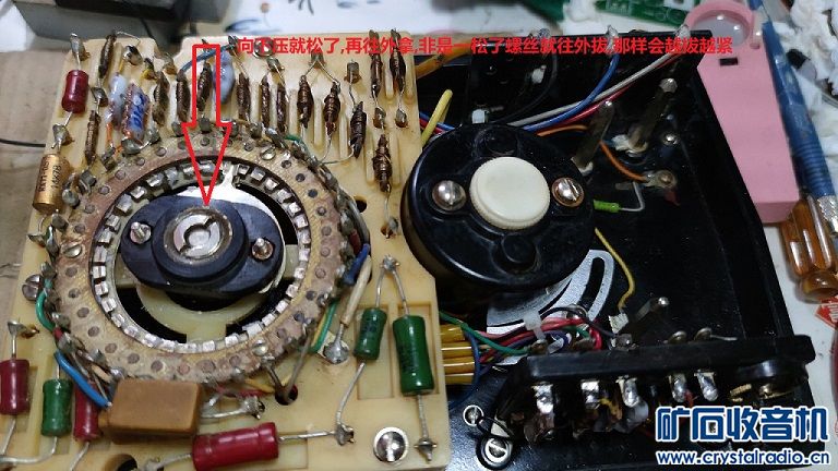

好像有不少坛友说MF10,14,类似的拨盘难拆,我猜测你们是不用错力了?
发表于 2024-3-20 16:18:48 | 显示全部楼层 |阅读模式

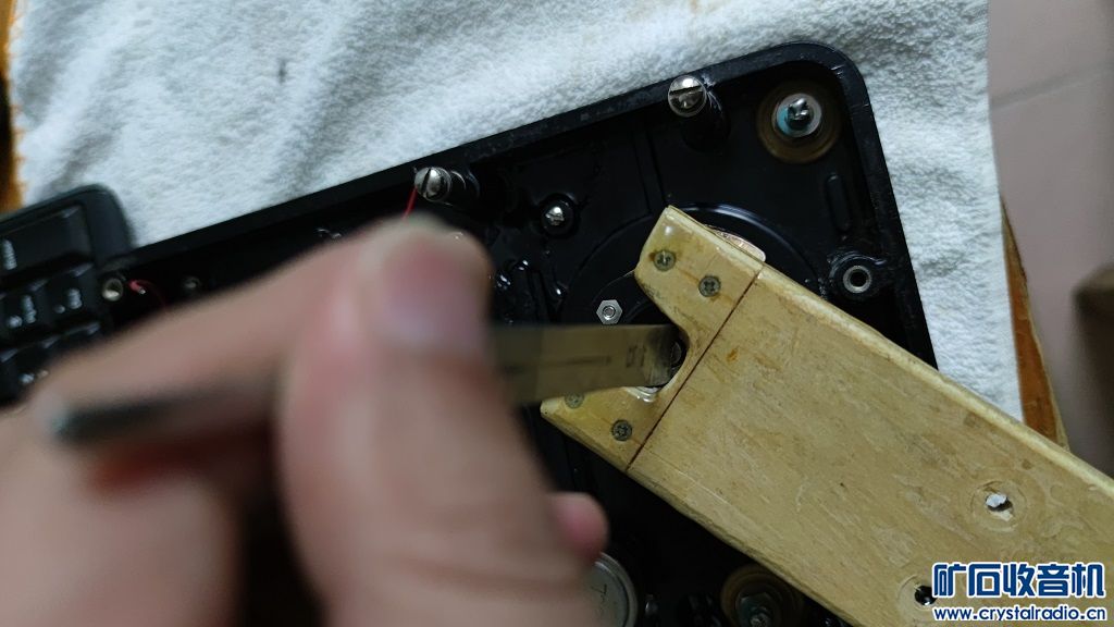

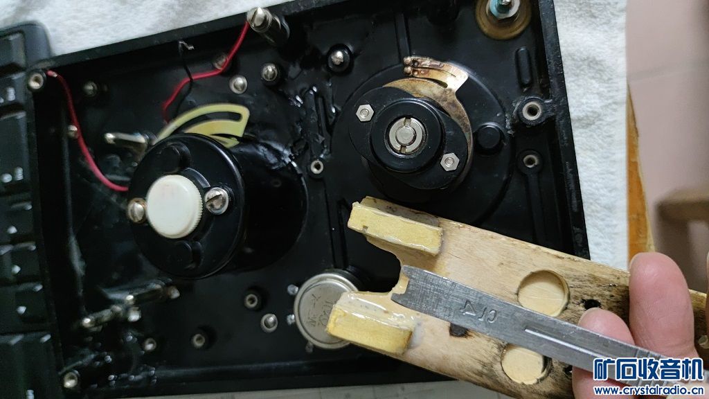

我第一次拆也不知是个啥结构模样,时按照教程说大力出奇迹,费了一番力气拆出来了,后来看了下,根本就不应该大力出奇迹,后来改了力的方向,拆这个不要太容易:
由结构看往下压会松!松了再往外拿
简易工具:
