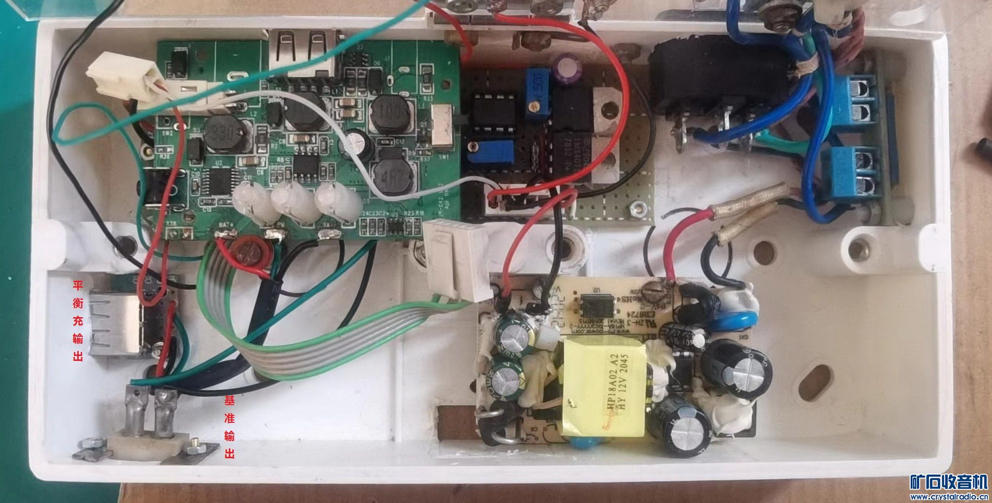

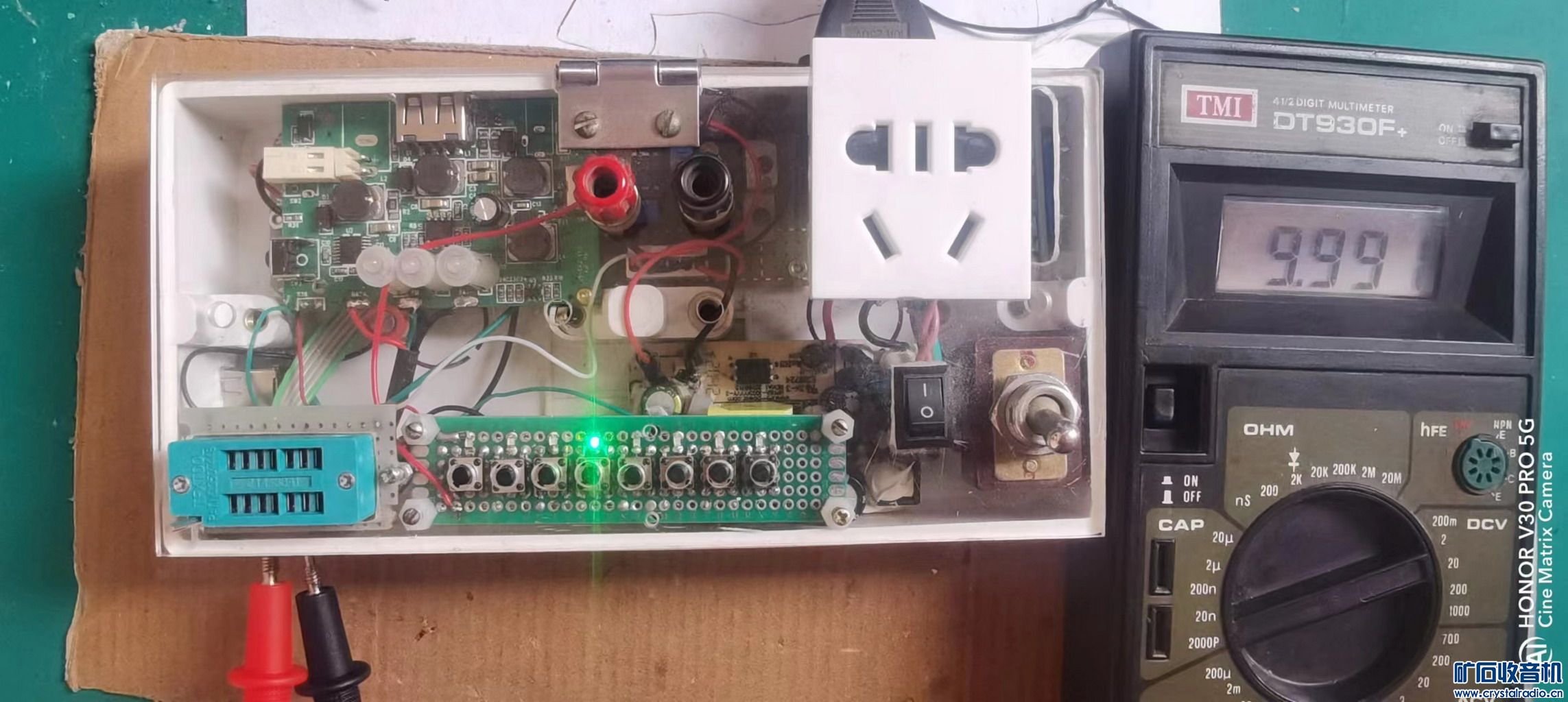

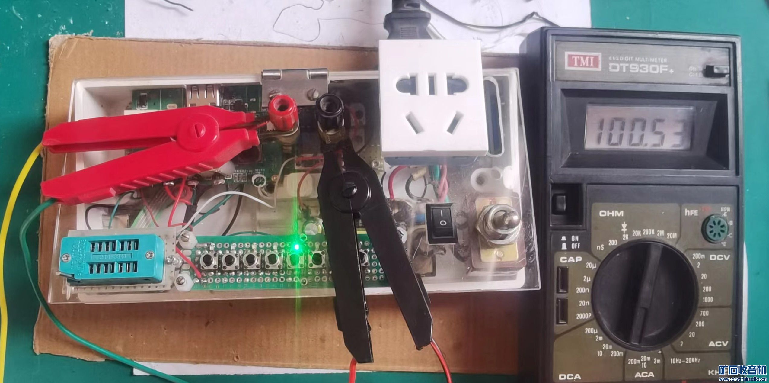

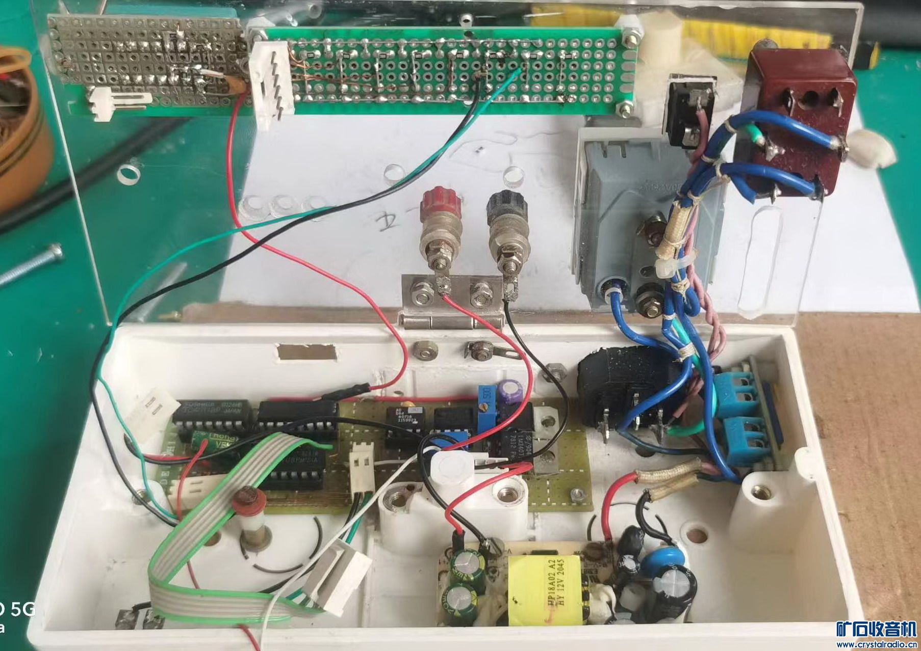

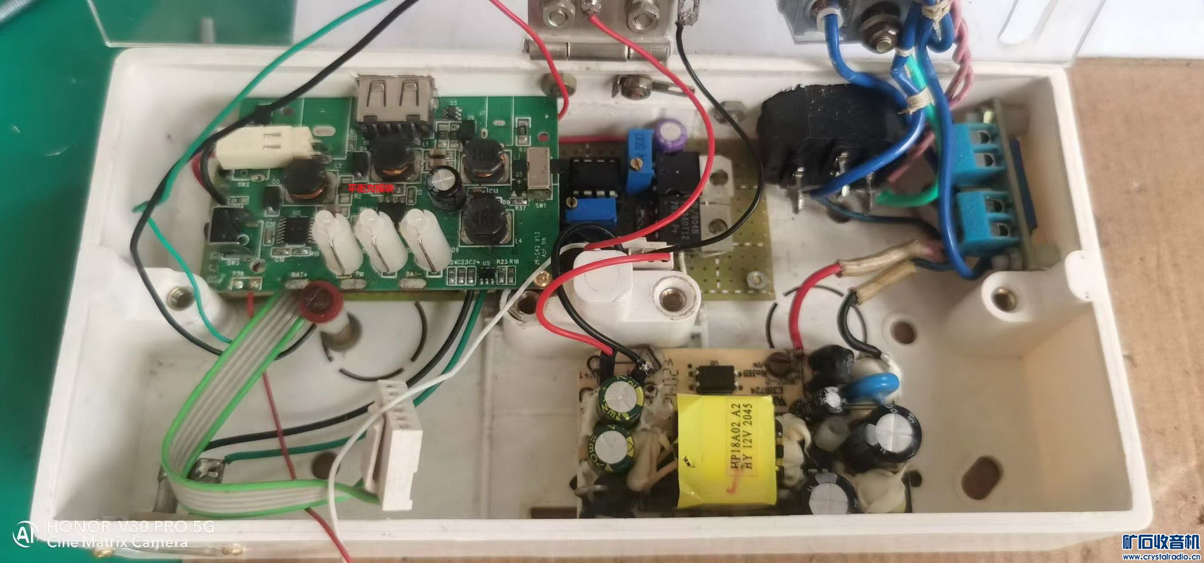

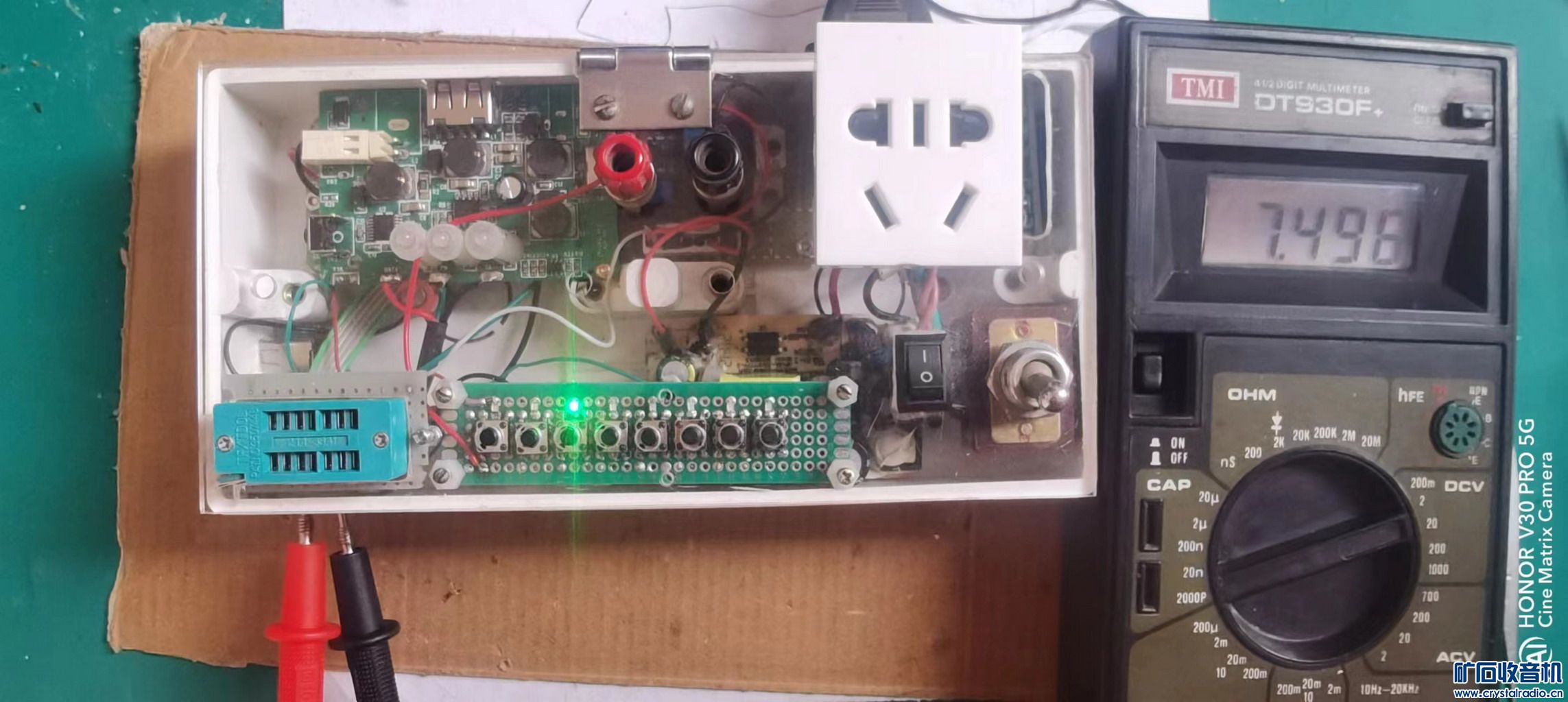

给AD584土基准加装按键切换电路
http://www.crystalradio.cn/forum ... 0%BB%BB%B5%E7%C2%B7
受坛友启发,也使用4017做互锁开关,制作此维修插座。
利用86双联明盒,内置了555+317内阻仪,AD584基准,2S平衡充。
发表于 2024-3-20 16:51:06 | 显示全部楼层
称手的工具,确实非常有用。唯一有点不足的就是电源没有调流功能,这个也是非常有用的。
发表于 2024-3-20 16:57:38 | 显示全部楼层
非常好,但是我觉得强电和弱电放在一个盒子里不太安全,右上角还有备用的插头出电的吗
 楼主| 发表于 2024-3-20 17:00:23 | 显示全部楼层
没有,位置不够了。
