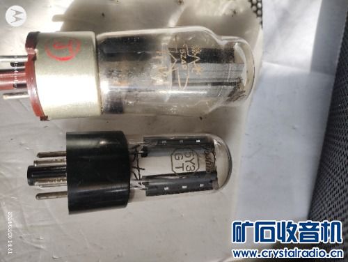

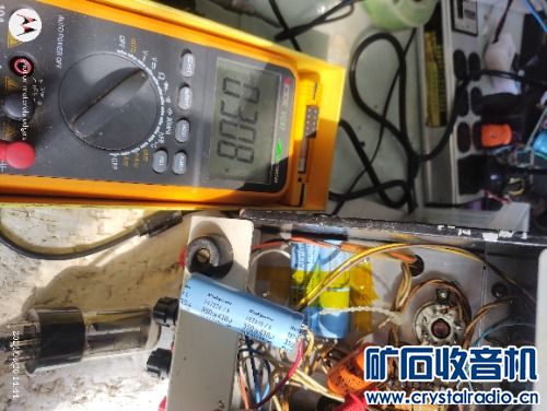

电流也差不多,为何电压相差很多?用东芝管输出电压是265伏。用曙光管输出是300伏,交流电是双250伏绕组
发表于 2024-3-20 15:51:49 | 显示全部楼层
5Y3相当于国产的5Z2P,属于直热管,整流时压降较大。5Z4P是旁热管,压降小。其实这几种管是不能直接换插的。设计的时候算准用那个管,那么以后就一直用同一个型号,不宜盲目换插。

再换成5Z3P,输出电压为290伏。

5Z4P据我了解是旁热管,5Y3是直热管,旁热管出来电压比直热高是常识

发表于 2024-3-20 16:55:30 | 显示全部楼层
5Z4P是旁热式的,
