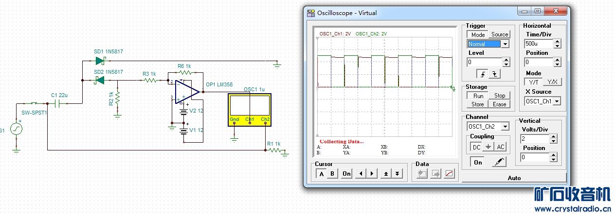

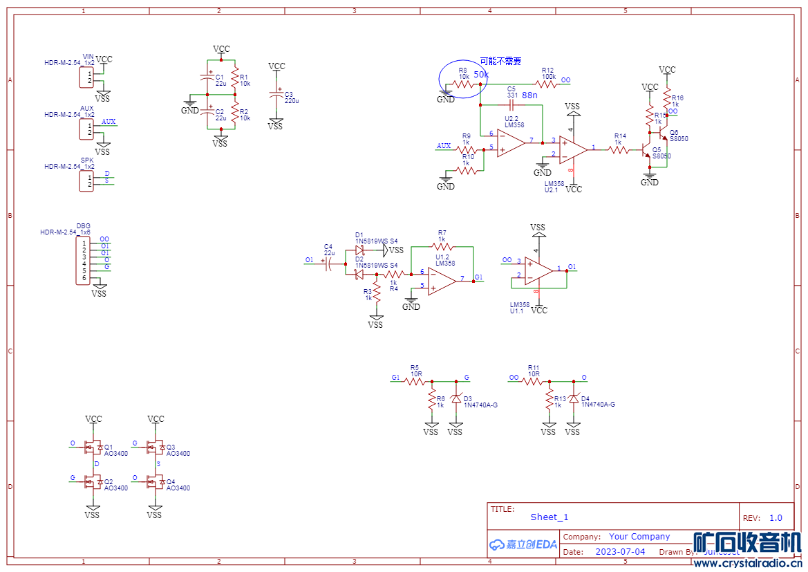

上次1元打样了个油冷,一直没玩,这次可以玩起来了
AO3400功率应该还是有可玩性的,全桥,设计在板子背面,直接怼油里
使用阻容降压类似的电路来单端转全桥驱动,重在试水
完整电路如图,采用Delta-Sigma原理,LM358实现不追求全频
死区,没设计,
滤波,没设计,重在先试水
等积分电容和频率匹配后再考虑完善
Delta-Sigma的研究
http://www.crystalradio.cn/forum ... &fromuid=272612
(出处: 矿石收音机论坛)
补充内容 (2024-3-20 17:26):
好像不同平面的地,有点乱了,有些错误待仿真
