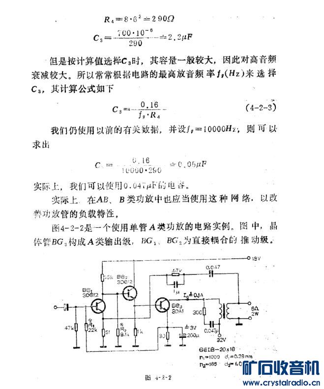

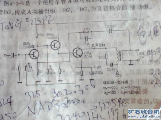

无意中看到这个帖子,http://www.crystalradio.cn/forum ... p;extra=&page=4 中51 52楼的电路图,恳请各位见多识广的大佬,指点下这个电路的出处,感谢!

收音机扩音机特殊电路 P117...........

 楼主| 发表于 2024-3-20 14:47:32 | 显示全部楼层
感谢 版主YRAIO、天天爱玛丽 的加分鼓励。
找到一个类似的电路,
http://www.crystalradio.cn/forum ... p;extra=&page=1
发表于 2024-3-20 17:03:38 | 显示全部楼层
友谊16寸黑白电视机伴音低放输出。

 楼主| 发表于 2024-3-20 18:46:59 | 显示全部楼层
金杯磁棒 发表于 2024-3-20 17:03
友谊16寸黑白电视机伴音低放输出。
比较类似,细节上还是不同。友谊的反馈取信号处不同,整机只用一个电源,射极跟随器的射极电阻不一样,变压器上灭有并联电阻电容。
