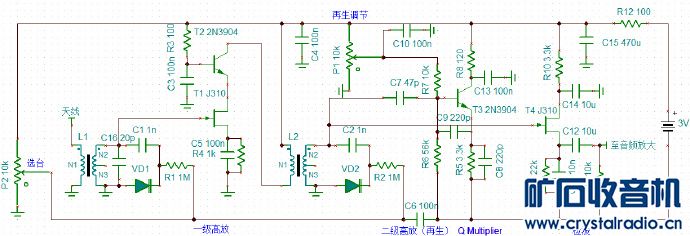

想了想还真有一个,自己做的。不过没有reflex。。。
快十年前的图,原帖发在无线电世界论坛,早丢了

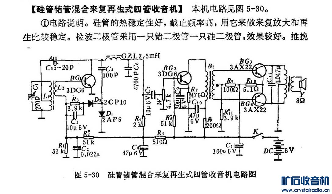

看看这个怎么样。

谢谢 !硅管的图不多见 .

谢谢.线圈的数据还能找到吗 ?

直接用10.7M的中周拿掉瓷管电容就行了
