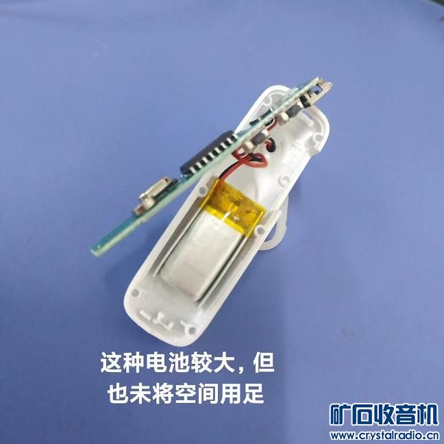

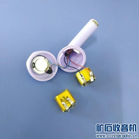

   老婆喜欢用蓝牙耳机,帮她免费弄来不少。但蓝牙耳机太小,锂电芯比鼻屎大不了多少,不耐用,废了。。。

这种电芯在哪里买啊?
 楼主| 发表于 2024-3-20 10:32:35 | 显示全部楼层
dabfxz 发表于 2024-3-20 10:25
这种电芯在哪里买啊?
  去万能的*宝搜“蓝牙耳机锂电池”。不过要注意尺寸,否则装不进!
发表于 2024-3-20 11:01:32 | 显示全部楼层
电池装满了,耳机太重了,耳朵上塞不住了。

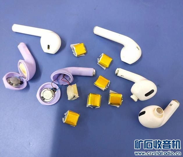

发表于 2024-3-20 11:17:33 | 显示全部楼层
别人给了个电池寿终苹果无线耳机我也想换电池,结果是按照视频方法加热就算是塑壳变形都未拆下,破坏拆解发现涂胶,而且这电池并不便宜看来一次性玩意扔了。网上十块钱买了个柱状蓝牙接收器也挺好用。

发表于 2024-3-22 08:30:30 | 显示全部楼层
也想换过,里面的引线太细了,弄断了不好焊接,最后没有耐心报废处理!
发表于 2024-3-28 17:26:17 | 显示全部楼层
jckm 发表于 2024-3-20 11:17
别人给了个电池寿终苹果无线耳机我也想换电池,结果是按照视频方法加热就算是塑壳变形都未拆下,破坏拆解发 ...
Airpods 电池我换过几支, 最难的还是把电池拉出来, 网上都是用镊子勾出来, 我后来发现焊接一条电线在电池正极, 拉拔的力量比镊子好太多了
只是助焊剂伤烙铁头
发表于 2024-3-28 18:24:26 来自手机 | 显示全部楼层
我卡在拆壳上。上次拆个耳机仓,虽然换上电池了,但是直接拆成战损。
