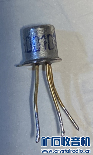

有没人知道这种N沟道耗尽型老管子代换,太容易击穿了。型号是3D01D

真没想到国产早期还有耗尽型mos,在产的耗尽型mos 挺少 ,只知道ixys和microchip,英飞凌也有几个型号。国产有个方舟微 ,总坏可能是设计问题了。不知道这型号参数,感觉microchip to92封装 DN开头的几个管子应该可以

3DO2D,3DJ6D吧^_^

不想再用老管了,这种管内部应该没做保护,小小动静就击穿

2sk30可能可以代换

参考信息是 20V、15mA、0.1W,跟2SA1744没有关系

2sk30是增强型
