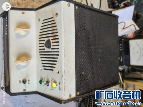

用的德国电台电源外壳改造的,声音很不错。有个问题需要修改,50K电位器调节音量不明显。谢谢大家指导看看哪里还有需要修改。面板灯是阻抗切换开关状态灯。
 楼主| 发表于 2024-3-19 18:11:29 来自手机 | 显示全部楼层
状态灯,机器没有电源指示灯,高压开关和高压灯。
 楼主| 发表于 2024-3-19 18:12:34 来自手机 | 显示全部楼层
手机发的图,不知道怎么都是横的?

看你的机箱里,元件多而杂,走线乱而无章,不看好!实话实说,可别骂我呀!

检查音量电位器接地端是不是接地良好?
发表于 2024-3-19 21:11:09 | 显示全部楼层
音量调节不明显?那肯定是电位器有接错的地方

都是手里现有的材料拼装的,而且空间有限布局困难。连阻流圈也没地方放。前后信号没能靠元件连接,用了电线,低噪还是有的,不过在可接受范围。实际音质很好

确实是接线问题,输入和输出线反了

您说对了,输入输出接反了。汗颜啊
