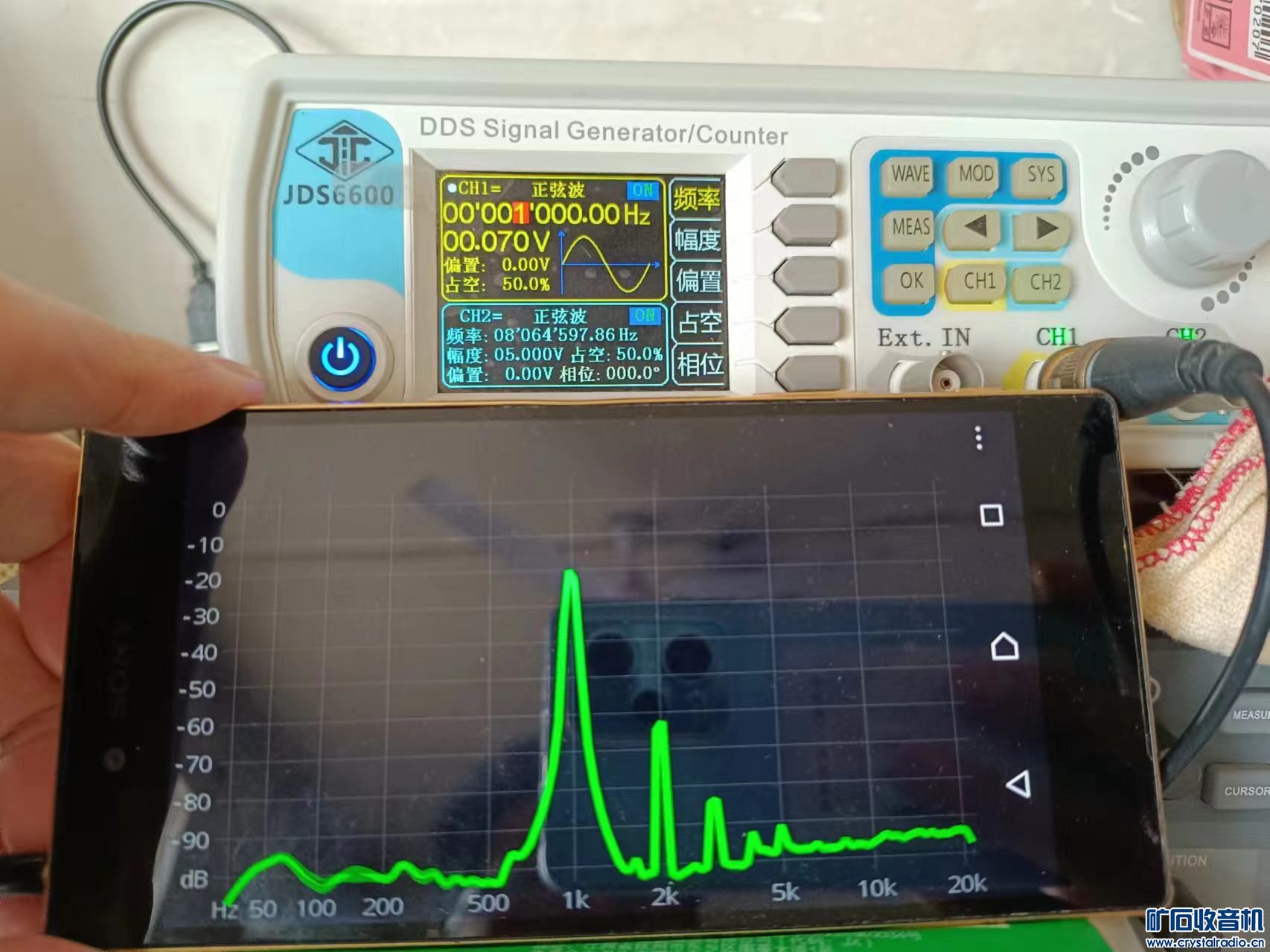

手机音频频谱仪
发表于 2024-3-19 11:41:23 | 显示全部楼层 |阅读模式
我测试过3款手机:
红米NOTE3,不稳定,
红米NOTE12PRO,不能实现外部信号输入。
索尼Z5P,能用但是效果不够好,低于和高于1KHZ信号都有衰减,低频部分衰减太大。
20hz70db
30hz40db
40hz22db
50hz12db
100hz8db
400hz1db
1khz0db
6khz1db
10khz8db
20khz14db
补充内容 (2024-3-20 13:20):
更正一下,红米NOTE12PRO可以使用,而且效果更好。

你用手机软件,对多麦克风支持怎么样?现在手机基本都有几个麦克风

 楼主| 发表于 2024-3-19 12:31:36 | 显示全部楼层
我感觉做频谱仪,音频的更容易,但是普及型的一个都找不到,高频的一大堆。
