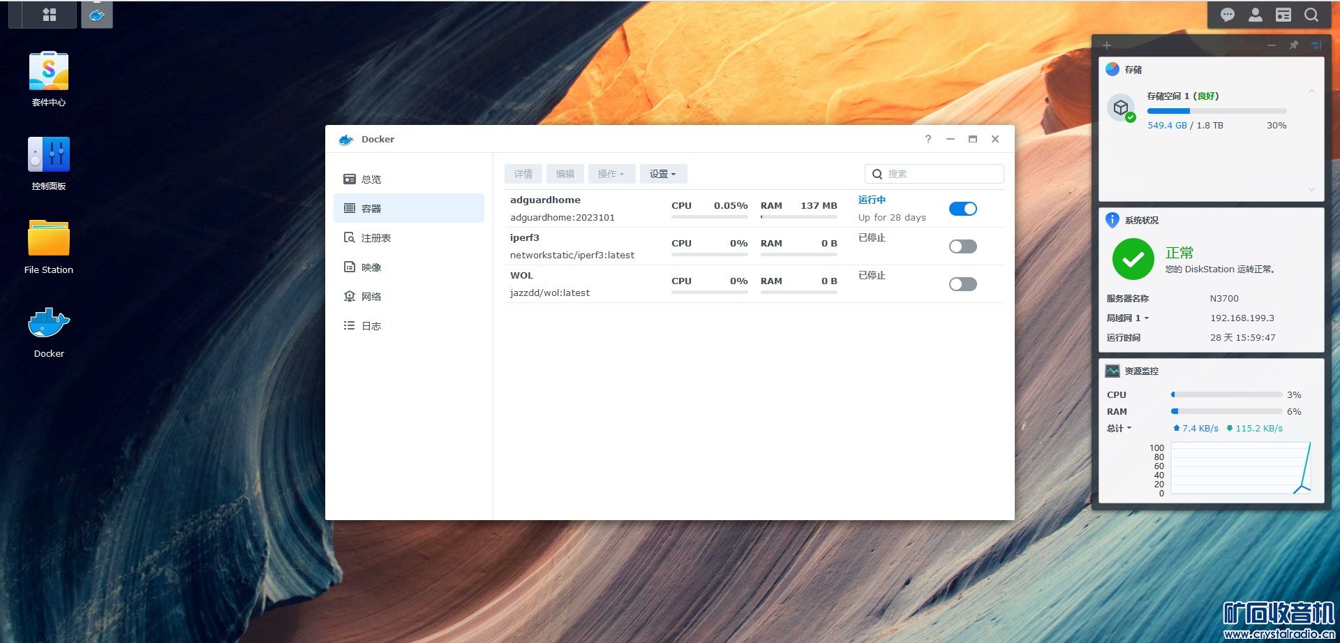

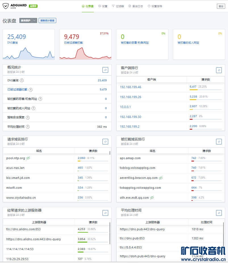

给NAS装了个adguardhome docker,然后在路由器dhcp选项中把DNS设为nas的ip,这玩意比浏览器广告过滤好使多了,不光是浏览器,网络机顶盒和部分手机app的广告也给毙了,tx视频等开头广告也是,不过广告时间依旧,对应时长的黑屏
