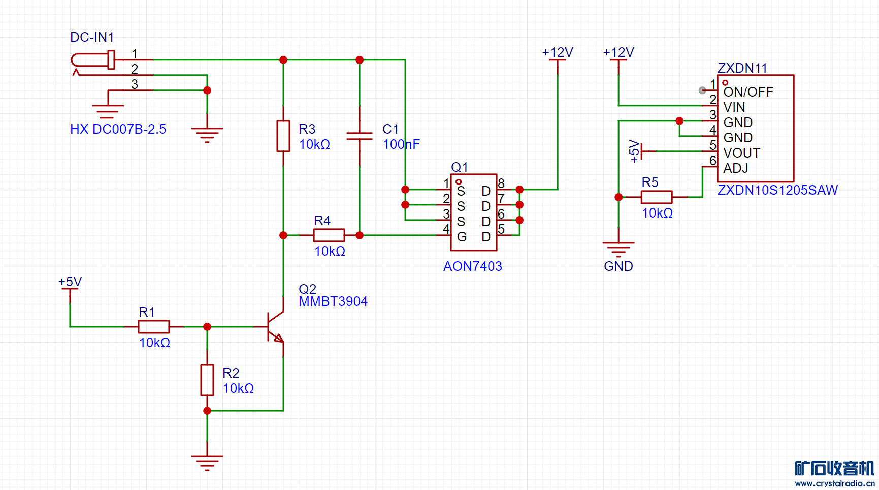

本人是一个电子业余玩家,最近在捣鼓硬盘背板,计划是12V DC输入,通过主板5V信号导通MOS管来导通12V,这个12V通过zxdn10 再生成5V,这样 12V和 5V电压都有了,可以给硬盘供电。主板关机,5V信号断开,MOS管截止,停止硬盘供电,来实现了关机即硬盘断电。电路图如下
实际电路zxdn10的输入增加了两颗100uf   16v的钽电容,并且硬盘sata口的电源旁边也增加了4颗100uf钽电容(2颗10V的放在5V,2颗16v的放在12v)。
打板回来mos实现通断没问题,就是有概率5v信号开启的一瞬间炸16v的钽电容,8块板子炸了3块,所以这里请教下:
是mos通断电路有问题还是买的钽电容质量太差(淘宝优信电子上买的国产湘江),16v可以给12v用吗?
发表于 2024-3-19 10:36:35 | 显示全部楼层
16V耐压的钽电容可以用在12V,如果概率性炸,说明你的12V输入电源不干净,可能存在比较大的脉冲干扰,或者随机干扰,钽电容耐过电压能力非常差,不适合用在电源不干净的场合
发表于 2024-3-19 10:42:15 | 显示全部楼层
实际设计都会选25或35伏的,你这选型很极限啊。
换吧,
 楼主| 发表于 2024-3-19 10:43:22 | 显示全部楼层
MF35_ 发表于 2024-3-19 10:36
16V耐压的钽电容可以用在12V,如果概率性炸,说明你的12V输入电源不干净,可能存在比较大的脉冲干扰,或者 ...
谢谢回复,测试用的电源是之前斐讯N1自带的12V,不知道干净不干净,如果电源不干净,提高钽电容的耐压值行不行,如果是这些问题,还行,大不了钽电容不安装就行,就是怕mos开关有问题。

发表于 2024-3-19 10:49:54 | 显示全部楼层
greatt1n 发表于 2024-3-19 10:43
谢谢回复,测试用的电源是之前斐讯N1自带的12V,不知道干净不干净,如果电源不干净,提高钽电容的耐压值 ...
最好有示波器观察一下,很多电子产品主要靠内部去处理电源,所以其外接电源本身都不是很干净,提高钽电容耐压可以改善,但如果电源不干净,依然不建议用钽电容,不安全,钽电容主要用在对ESR和体积有要求的场合,电源上用电解电容足够了
发表于 2024-3-19 10:50:05 来自手机 | 显示全部楼层
你用示波器的单次触发功能捕捉一下上电,下电时钽电容两端波形,看有没有瞬间反压或过压。尤其是瞬间反压,很容易导致钽电容烧掉,只要经历过一次反压,这电容就可能爆。

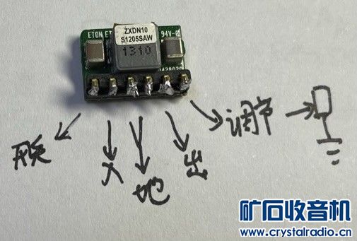

 楼主| 发表于 2024-3-19 11:20:50 | 显示全部楼层
fshwen 发表于 2024-3-19 11:13
看错了,是12V的电源电容炸
zxdn10 是一个中兴的电源模块,可以输出5V10A,效率比较高,如图

发表于 2024-3-19 11:31:27 | 显示全部楼层
greatt1n 发表于 2024-3-19 11:23
嗯,上面几位大佬的意见是电源不干净,钽电容耐压低,可能过压或者反压,需要示波器辅助看。
不知道这个模块结构,在输入端接个超快恢复的二极管到地看看,当然用示波器找原因是再好不过的了;
电路MOS管前有滤波电容吗?钽电容看别人的应用里很多都是至少降额三分之一到半额用
 楼主| 发表于 2024-3-19 11:38:48 | 显示全部楼层

发表于 2024-3-19 11:54:35 | 显示全部楼层
加TVS。。。
