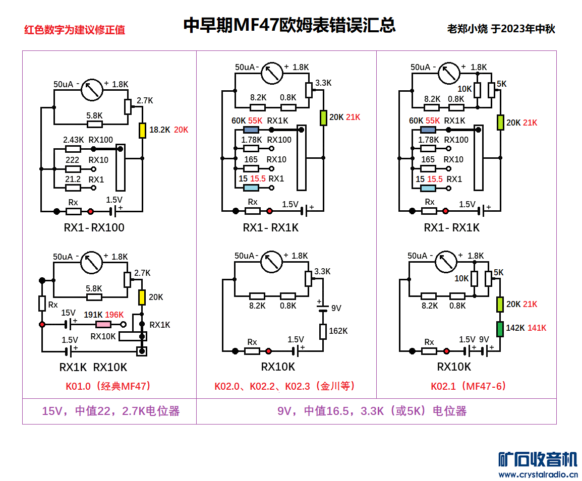

钱树培 发表于 2024-3-19 13:23
你说的黑金川,红金川,线路图会不会有差别?
我核对过,线路没有差别(放在一张图里,就表示没有差别),些许区别是红字标注的2点。
括号里的红色数字是我计算的理论值,如果欧姆档不准,可以尝试按此修改。
发表于 2024-3-19 19:05:55 | 显示全部楼层
金川从结构上看,纠正了经典47表欧姆表的问题,但电阻取值上仍有问题。
发表于 2024-3-19 19:12:43 | 显示全部楼层
10V档准(我理解是DC10V)、50uA档差10uA,这两种情况不可能同时发生,肯定哪里搞错了

 楼主| 发表于 2024-3-23 17:33:53 | 显示全部楼层
老郑小烧 发表于 2024-3-20 18:56
只能充磁了。但你的测量有矛盾,先确定好再说。
师兄请看,这个就是50UA下测的,数字表电流保险烧了不能测,安捷伦电源0.5V串10K电阻
 楼主| 发表于 2024-3-23 17:36:08 | 显示全部楼层
才32UA,50MA档又是准的
发表于 2024-3-23 17:49:42 | 显示全部楼层
4288 发表于 2024-3-23 17:36
才32UA,50MA档又是准的
50uA档的内阻是5k,10V/(10k+5k)=33.33uA,所以表头灵敏度没有大问题
 楼主| 发表于 2024-3-23 18:05:55 | 显示全部楼层
老郑小烧 发表于 2024-3-23 17:49
50uA档的内阻是5k,10V/(10k+5k)=33.33uA,所以表头灵敏度没有大问题 。
