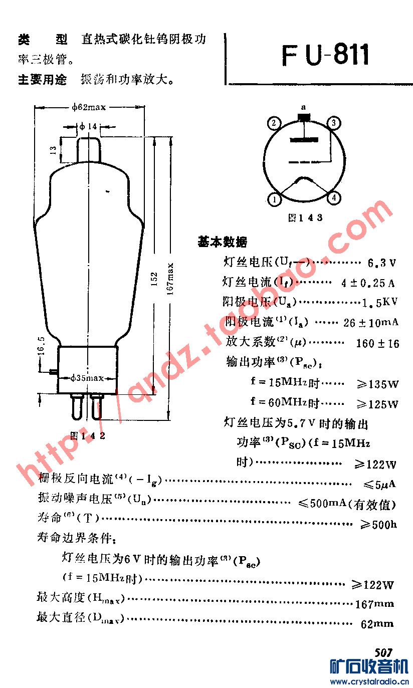

一台超短波治疗机,变压器给驱动板AC 1000V电压,电子管FU811阳极电压Ua怎么测?
1.是测阳极和阴极两点之间的DC电压吗?
2.FU811参数阳极电压1500V,阳极电压最大能到多高?
3.阳极电压如果太高,对电子管有什么影响?
4.阳极电压如果太高,怎么调整?

1.是测阳极和阴极两点之间的DC电压吗?是。
2.FU811参数阳极电压1500V,阳极电压最大能到多高?脉冲状态1500V,连续状态下1250V。手册上的只是一个参照值,不是具体的工作值。工作值由设备的设计图确定。
3.阳极电压如果太高,对电子管有什么影响?太高可能会超过屏耗,管子烧毁。
4.阳极电压如果太高,怎么调整?是不是太高参照说明书或电原理图。一般跟市电是不是标称的220V有关。

电子管手册上给出的屏级电压是对阴极而言。设备的说明书或电路图亦或数据都是对地而言,通常会指出是用500型万用表测得。

由于阳极上除了直流还有其它信号,所以不宜直接测量其电压估计要经过扼流圈再测。具体要看电路图而定。
