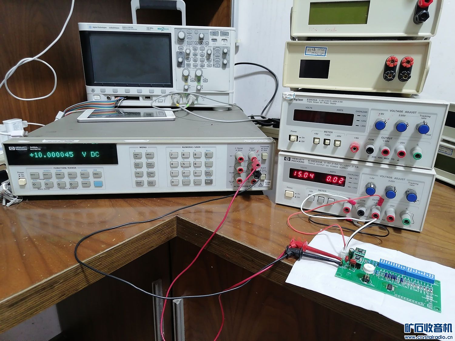

嗷啥型号的开关,我也去买点备用
btw. 我的基准都是业余爱好做来玩的,没有多余的用于出售 我在本坛和隔壁论坛发的有关基准的帖子也是建议大家 DIY,但如果是做我的设计,我可以友情提供免费的标定(当然只是以我的表和源来标定)
如果你要求不高可以做这个“简单易做的 LM399 10V 基准”,做好后我可以帮你标定
http://www.crystalradio.cn/forum ... =2047313&extra=
