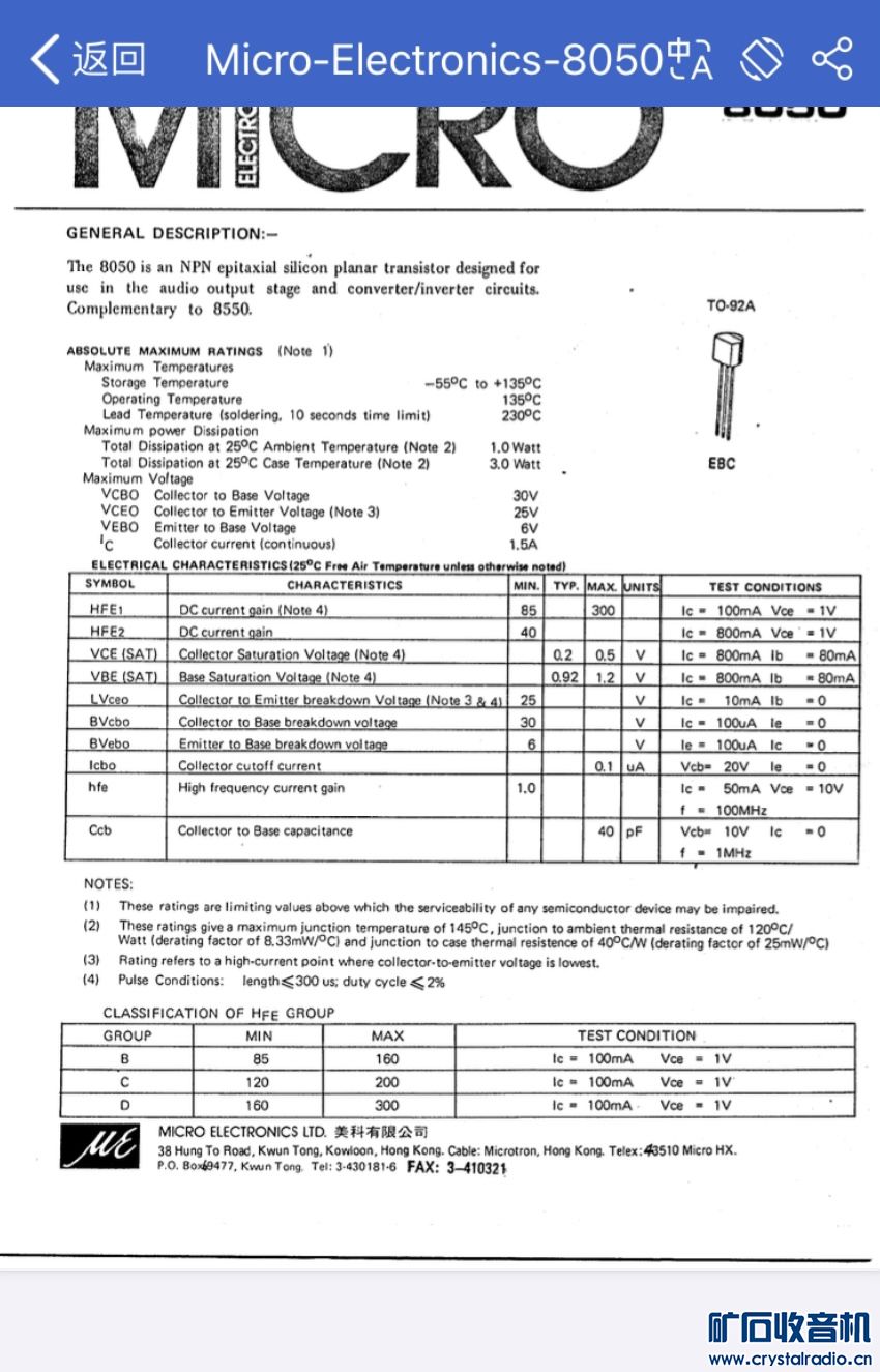

因修理电动玩具,用4只s8050和s8550直插三极管装了个桥式电压极性转换电路,但工作时s8050和s8550上电压降2伏左右。而电源电压是4,5伏,故带不动3伏电机,想用继电器作换向电路,3伏继电器的工作电流为50到60毫安并且至用2只继电器太费电,故想若贴片三极管饱和压降能达到0,5伏以下就能成功,请问高手s8050和s8550三极管的饱和压降是多少伏?
发表于 2024-3-18 23:26:47 | 显示全部楼层
此管子Vbe饱和压降0.6V,这是通用三极管,比不了开关管,开关管能达到0.1V。
如压降2V,没进入饱和态,可能是基极驱动电流小。

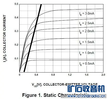

饱和压降是一个变量,随集电极电流和基极电流而变化,可以从输出曲线上读出,曲线刚接近平直是的位置可以作为读取饱和压降的依据,比如图中黑粗线与曲线的交点就可以近似认为就是最低的饱和压降,饱和区就是粗黑线以左部分,对应值可以在横轴上的电压刻度上直接读出,竖轴刻度就是集电极电流值
比如要知道集电极电流0.3安的的饱和压降,对应3毫安基极电流是0.22v,对应2毫安基极电流就是0.38v,同一个管子饱和度越深饱和压降越小,所谓的饱和度越深就是注入基极的电流越大

发表于 2024-3-19 09:35:29 | 显示全部楼层
8050/8550 饱和压降视厂家不同,在 0.5~0.6V,一般的条件是 Ib=80mA,Ic=800mA
用一个双刀双掷继电器即可,不需要两个,可用磁保持继电器,切换瞬间耗电,之后保持当前状态不耗电,如 TQ2-L-3V/TQ2-L2-3V
亦可用摸死实现,如 SI2300(N)/2301(P),2300 在 Vgs=2.5V 时,Rds=0.06Ω(Id=4A)非常合适,体积和贴片 8050 一样(SOT23)
