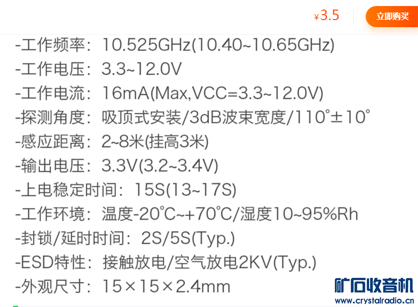

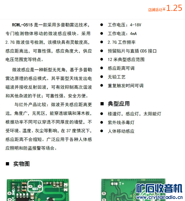

发表于 2024-3-19 09:41:36 | 显示全部楼层
随意搜索了两个,自己看看参数是否满足使用要求
发表于 2024-3-19 12:29:21 | 显示全部楼层
还是雷达感应好点
