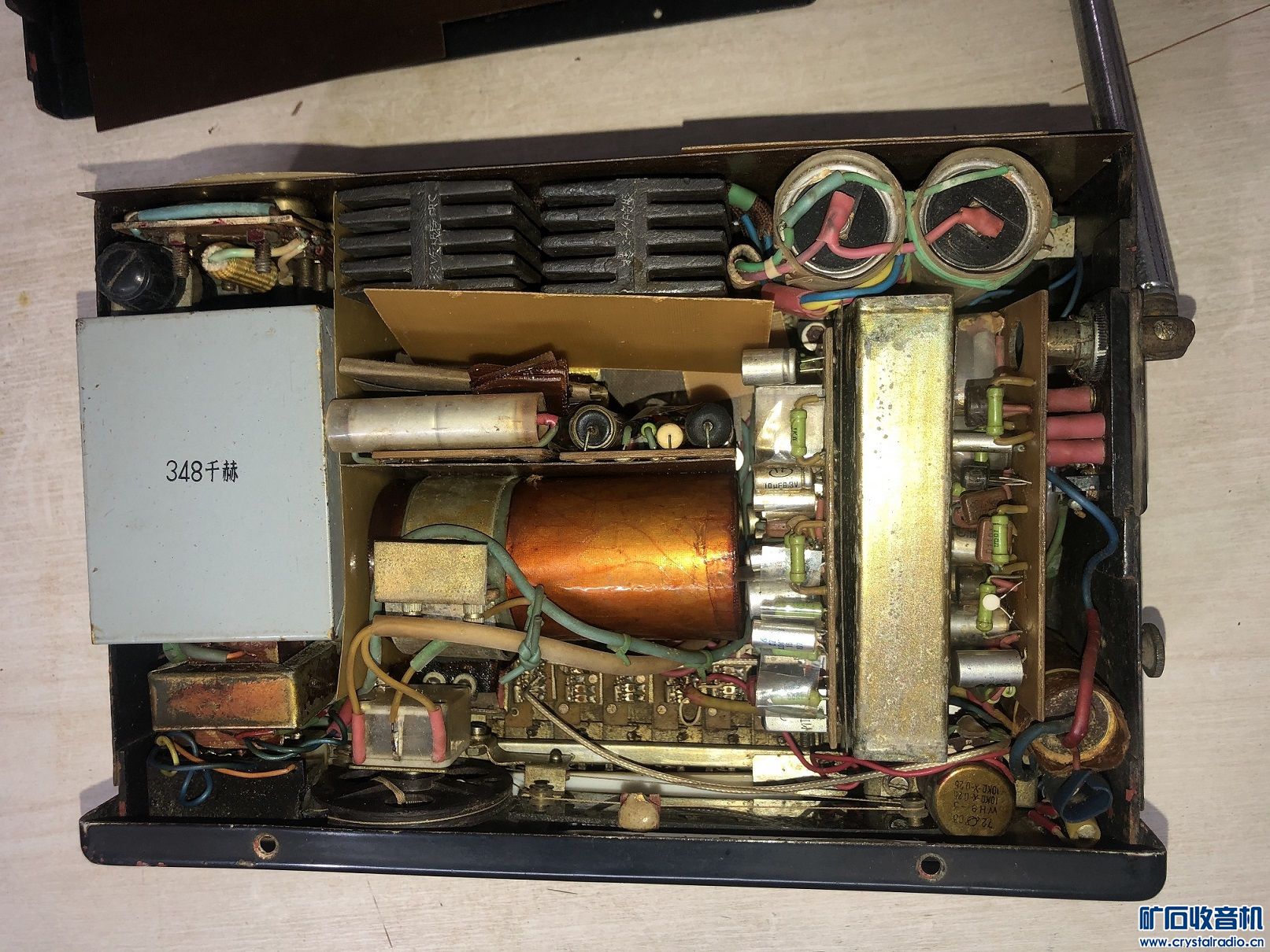

最近看到一台机器里面元件很特别,买来解剖一下,发现该机器很有特点,中波波段没有磁棒天线,用一个外接天线代替,还有就是内部采用模块化设计,各功能模块可以拆下来,带个电源和信号指示功能。那位大侠提供一下电路图学习一下。谢谢!

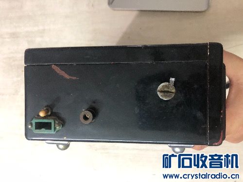

两侧图片、左边输入电脑和开关,后边输出/Mic/天线
 楼主| 发表于 2024-3-18 20:15:55 来自手机 | 显示全部楼层
两侧图片、左边输入电压和开关,后边输出/Mic/天线

有音频放大功能,也有话筒输入口,收扩机器吧,有五六斤重!

好像没有内置喇叭。两侧貌似吊耳 挂钩?

查看了一下里面很多的部件为手工制作的,两边挂件应该还有个提手什么的?功效比较大可能,变压器和电解电容超大,功率管很大

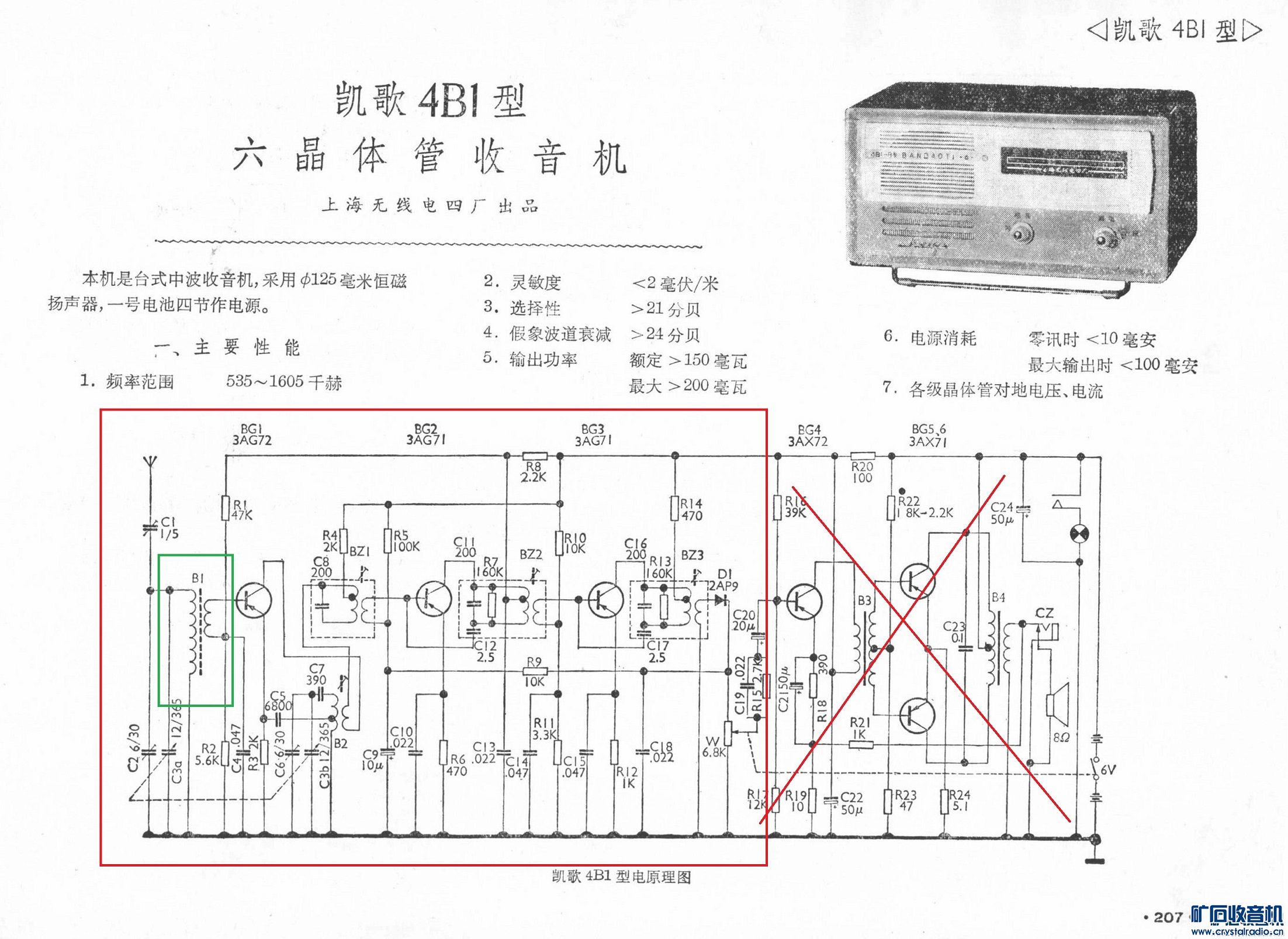

电路图应该是左边红色方框图的部分,磁棒天线B1部分改成了一个中周代用,原理相同的,个人的理解请指示!!
