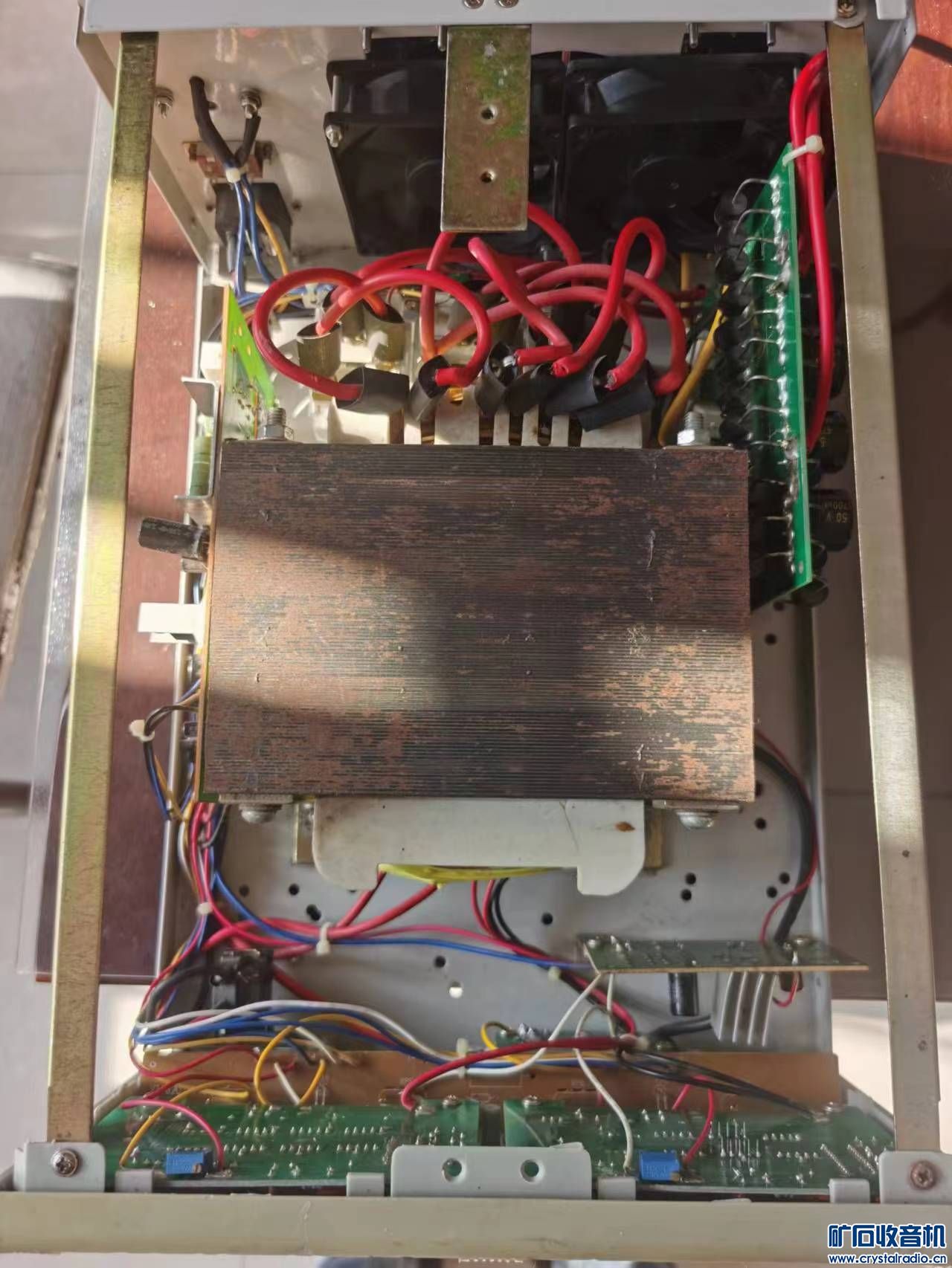

电源短路时不输出电压和电流。CC指示灯亮

 楼主| 发表于 2024-3-18 16:12:53 | 显示全部楼层
取样电阻是哪个?
发表于 2024-3-18 17:06:10 | 显示全部楼层
0.15欧姆10w的2个
发表于 2024-3-18 17:55:27 | 显示全部楼层
取样电阻烧了吧?导致阻值偏大?
 楼主| 发表于 2024-3-18 17:55:44 | 显示全部楼层
把电阻换成0.1欧的有啥结果,换成0.22欧的有啥情况? 0.15欧的电阻不好买。这电源上的取样电阻阻值都不是0.15欧了,发生变化了。
 楼主| 发表于 2024-3-18 17:57:51 | 显示全部楼层
xiaosuo 发表于 2024-3-18 17:55
取样电阻烧了吧?导致阻值偏大?
电阻阻值变大了,有的是0.3欧,有的是0.27欧
发表于 2024-3-18 18:56:37 | 显示全部楼层
江南小乔 发表于 2024-3-18 17:55
把电阻换成0.1欧的有啥结果,换成0.22欧的有啥情况? 0.15欧的电阻不好买。这电源上的取样电阻阻值都不是 ...
其他地方不动,改成0.1欧姆,则最大电流成了15a*1.5/1.0=22.5A。我怀疑输出的保护二极管短路了
发表于 2024-3-18 19:03:25 | 显示全部楼层
设置恒流正确吗。
 楼主| 发表于 2024-3-18 19:12:09 | 显示全部楼层
取样电阻是六个,因为有六个C7614三极管
发表于 2024-3-18 19:43:30 | 显示全部楼层
顶楼照片是故障状态下的照片吗?
显示输出15A,实际输出测量了吗?
实际值是多少?
 楼主| 发表于 2024-3-19 21:46:22 | 显示全部楼层
1572727087 发表于 2024-3-18 19:03
设置恒流正确吗。
恒流如何设置,帮忙说下
 楼主| 发表于 2024-3-19 21:49:50 | 显示全部楼层
bg1trk 发表于 2024-3-18 19:43
顶楼照片是故障状态下的照片吗?
显示输出15A,实际输出测量了吗?
不是故障状态,是串联一个二极管后电流可以正常调整,短路不可以调整电流
发表于 2024-3-19 22:17:01 | 显示全部楼层
江南小乔 发表于 2024-3-19 21:46
恒流如何设置,帮忙说下
正常使用是短路,然后调整限制电流到目标,然后断路,调整电压到目标,后面就可以用了。
发表于 2024-3-19 23:13:11 | 显示全部楼层
正常使用时短路正负极端子,然后调整限制电流旋钮(左边1电流细调  电流粗调)到目标输出电流,然后断开短路路,调整设置输出电压到目标,后面就可以用了。
