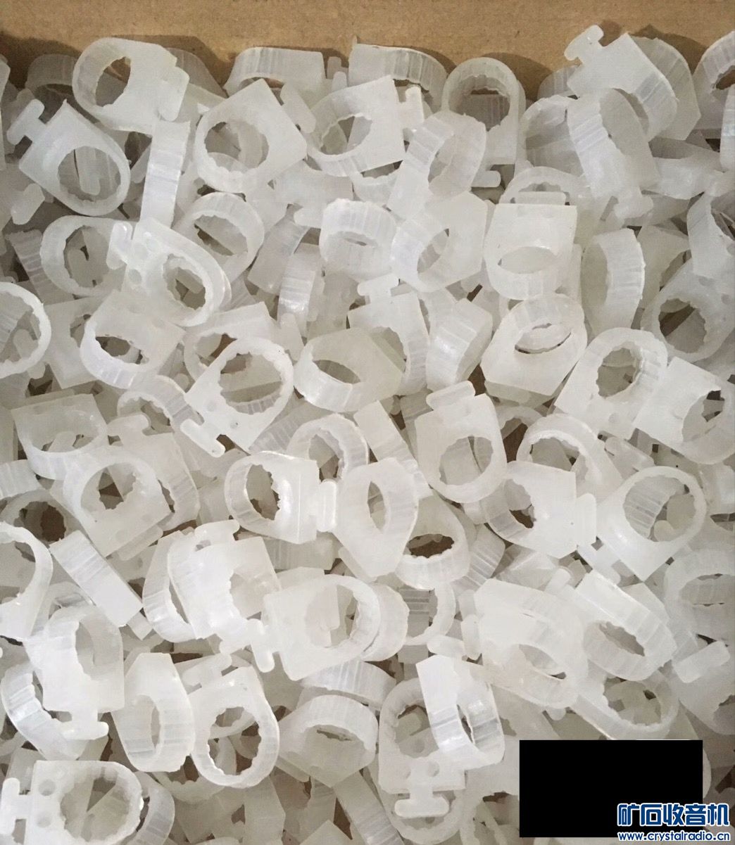

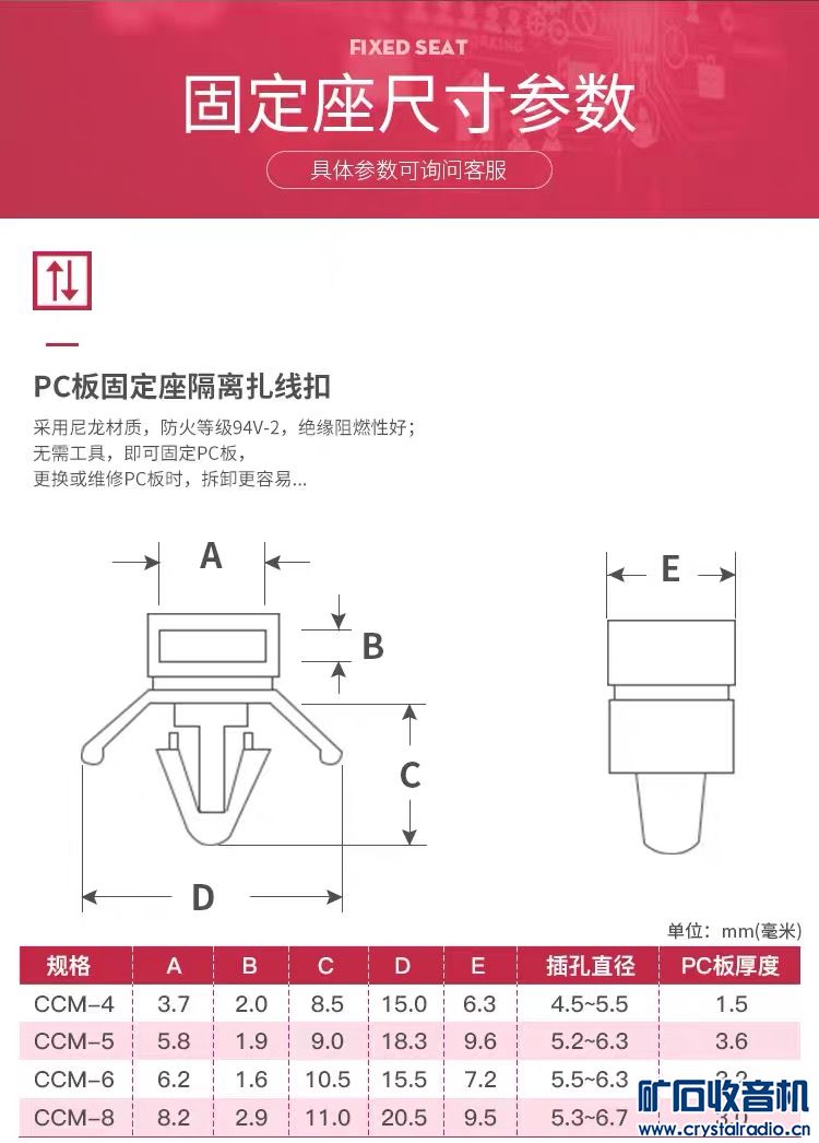

大家自制收音机,固定磁棒是个不大不小的难题吧?买专用的不仅贵安装难度也不小,安装孔没有专业开孔器就只能干瞪眼了,安装好了也是摇摇晃晃还会左右移动,还有圆形与扁形座还不能通用,我分享的这个固定座可以完美解决上述问题,拆也十分方便
就是图中这种,扎线固定座,100个7块钱包邮。
这种10块钱一个,运费10块。这个价格真香,风刮来的钱我也不会去买这个
这种的5毛一个,还得付8到10块运费
圆形的线上只能买到这两种

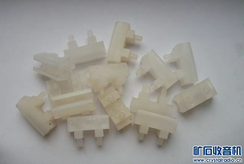

补充内容 (2024-3-19 08:47):
今天又找到了一种圆形磁棒支架,见三楼

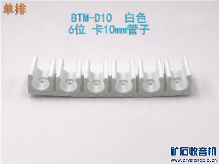

 楼主| 发表于 2024-3-19 08:49:57 | 显示全部楼层
8mm与10mm的,名字叫气路管夹,好用不贵,一排6个1块钱
发表于 2024-3-19 09:04:17 | 显示全部楼层

发表于 2024-3-19 10:10:16 | 显示全部楼层
4楼这个绝对是个好东西    用 AB 胶可以强力粘在 PCB 板上    方便省事
这个更给力!我得去张罗一点在手上,谢谢你孜孜追求的精神。网路好比矿山,能挖到好东东。

发表于 2024-3-19 15:02:49 | 显示全部楼层
我一直都用这个,固定用3mm塑料螺丝、螺母,就是卡的有点紧,
