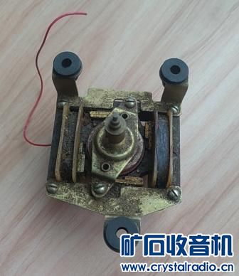

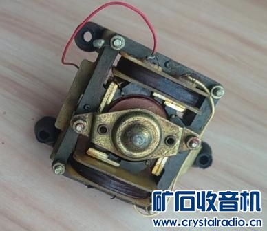

今天又翻出个206唱机电机,唱机和音响喇叭被小时候儿子和他堂哥两个玩坏了,只有这电机留下了,大家说说看还能用在什么地方?

发表于 2024-3-18 19:25:04 | 显示全部楼层
这种是罩机式电机,交流电机,方向固定。
发表于 2024-3-18 21:28:35 | 显示全部楼层
LAOYUAN123 发表于 2024-3-18 19:25
这种是罩机式电机,交流电机,方向固定。
曾经用过这种电机。原来的商品唱机用法是改变中间轮(摩擦靠轮)轴向位置变速且全部在"盘"的内圆。70年代得到一个这样的电机  自造唱机  无法弄那些机械结构,只能在外圆皮带传动,把电机转子(连轴承支架)拆下调头装上,方向就倒过来了。
 楼主| 发表于 2024-3-19 12:38:38 | 显示全部楼层
wjhhhhh 发表于 2024-3-18 21:28
曾经用过这种电机。原来的商品唱机用法是改变中间轮(摩擦靠轮)轴向位置变速且全部在"盘"的内圆。70年代得 ...
是的,唱机转盘是橡胶靠轮转动,这电机轴可以反过来。

发表于 2024-3-19 13:35:04 | 显示全部楼层
这恰恰是自制电唱机最简单效果好的传动方式

发表于 2024-3-19 16:25:10 | 显示全部楼层
上面的宝塔形调速还在。。。
 楼主| 发表于 2024-3-19 20:33:05 | 显示全部楼层
臻醇粮甜 发表于 2024-3-19 16:25
上面的宝塔形调速还在。。。
加分鼓励一下。
发表于 2024-11-22 10:08:18 | 显示全部楼层
如果线圈不坏,做一下卫生,轴承加一点润滑油,应该还能用。
