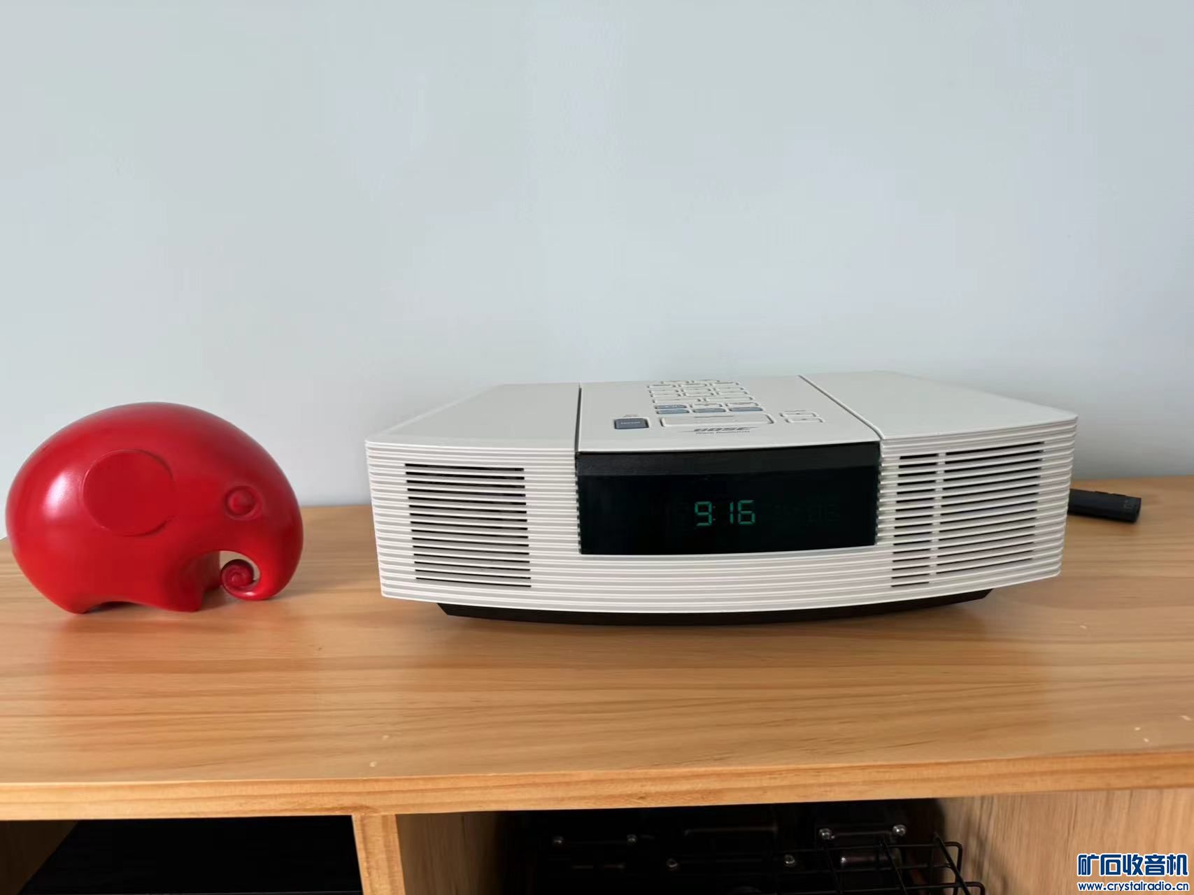

最近在卧室想听听CD,在海鲜市场翻腾,发现Sony,松下等随声听非常贵,还有可能买回来需要很多时间折腾。所以想看看一体机。
Bose 妙韵的外观一直非常喜欢,特别是3代以前白色的那份优雅的复古的书卷美感一直留在记忆中。
在一阵收索后发现2-3代都是吸入式CD机芯,故障率较高。就800大洋不砍价拍了一台号称没有维修过外观还比较新的一代回来。
试机功能正常,但是听香港的RTHK 2声音明显十分的闷。机器功能没有问题先收货。

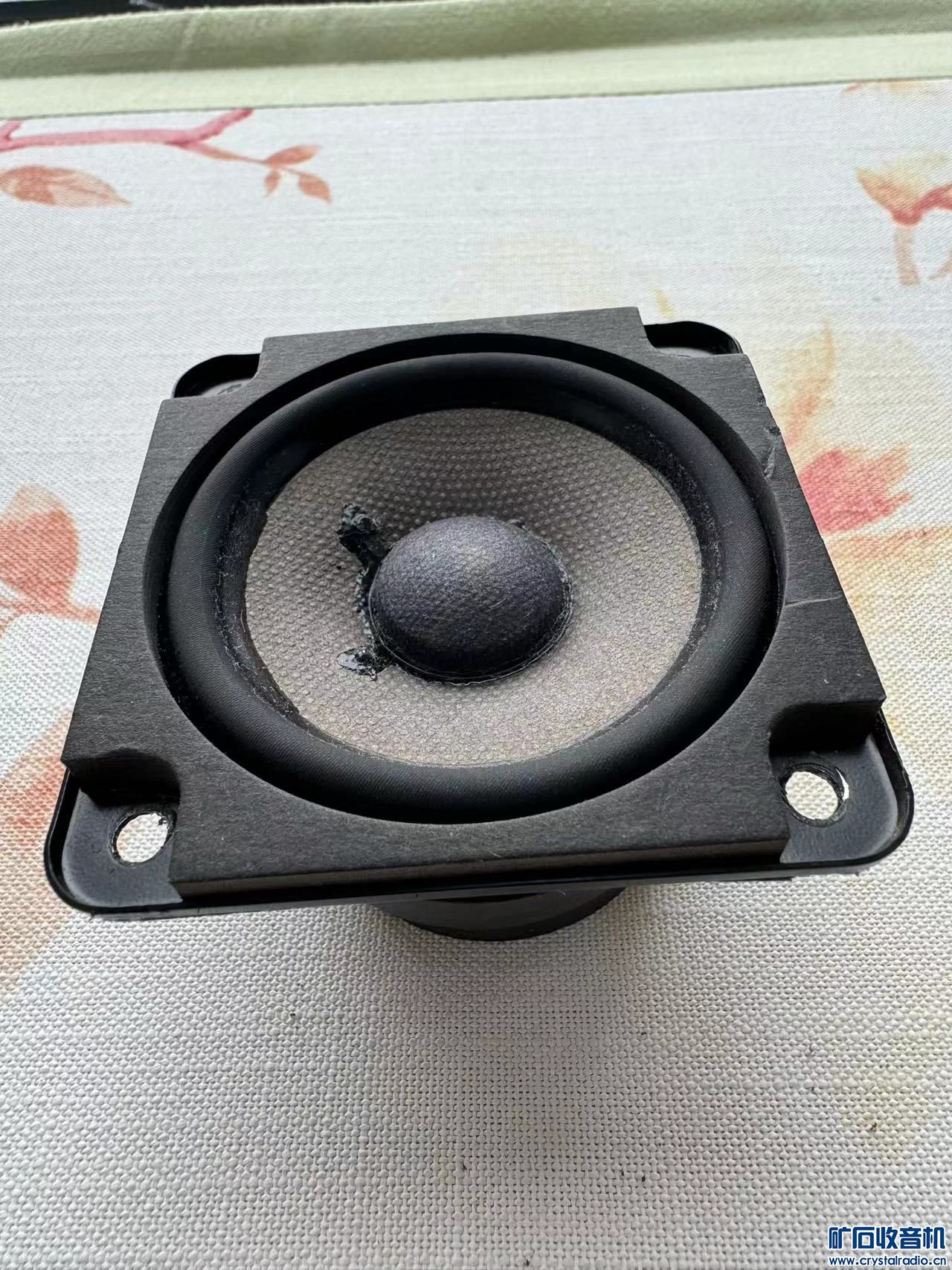

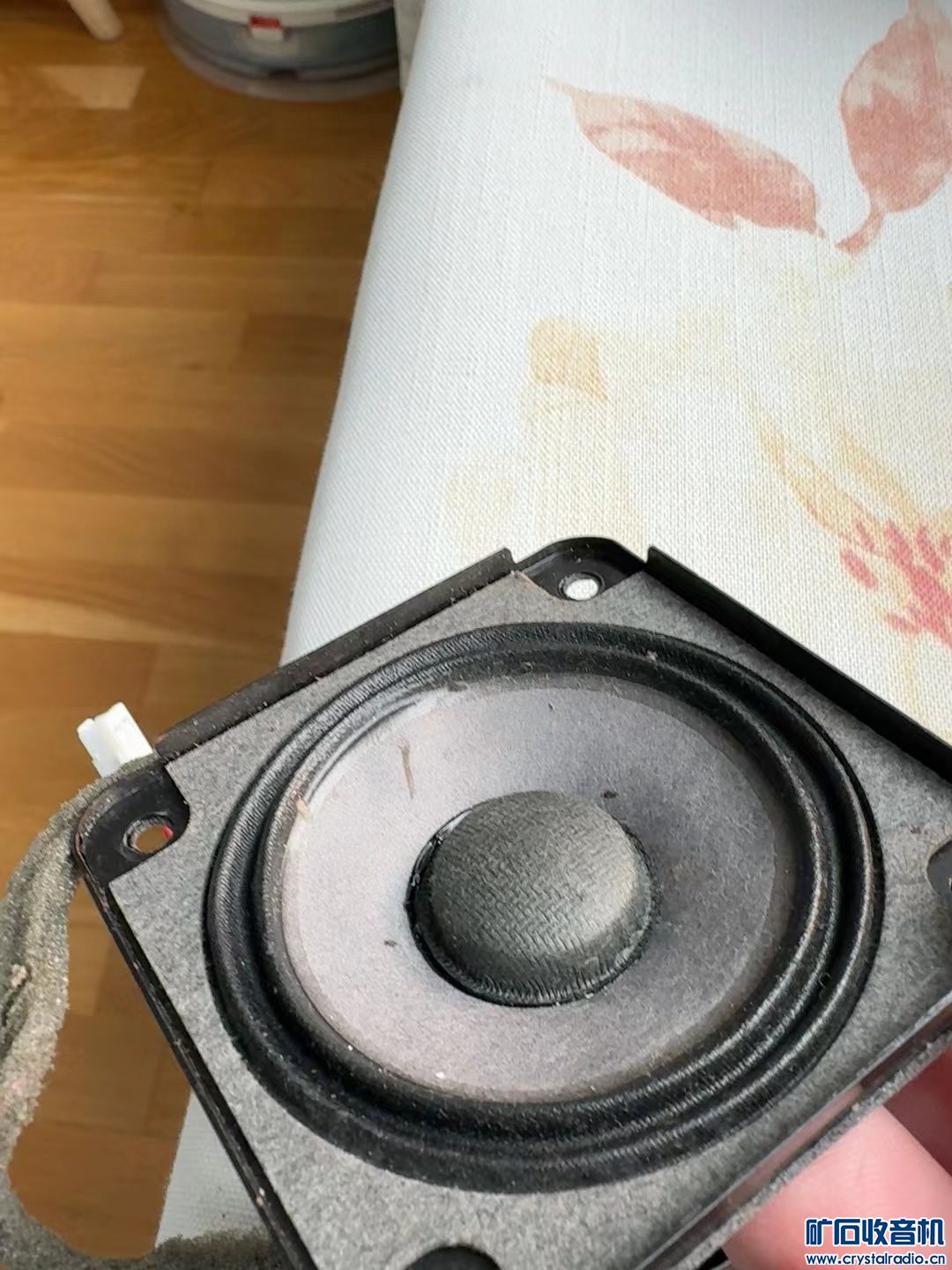

Bose妙韵三代全频喇叭
Bose妙韵三代全频喇叭
布边双折环
布边双折环

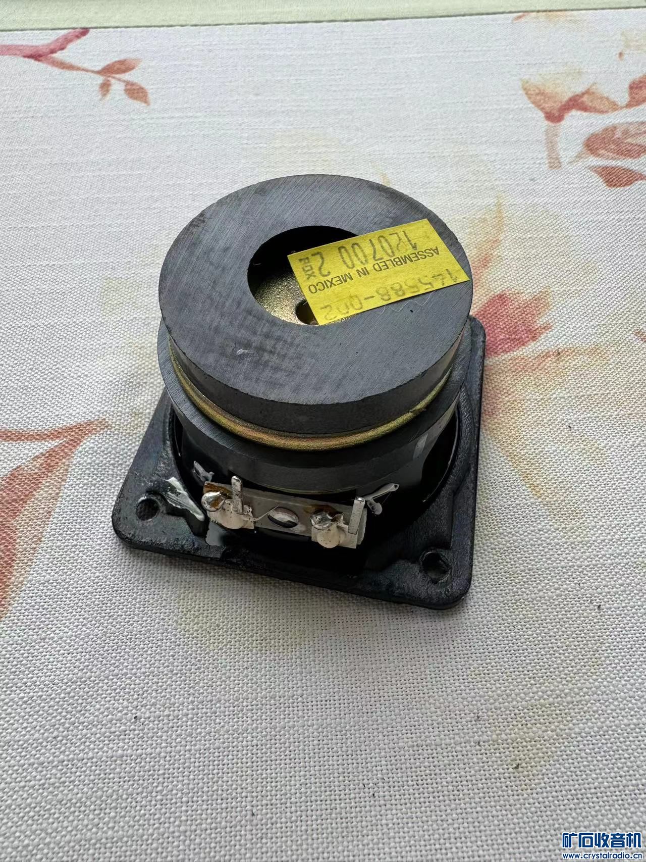

由于妙韵3代的喇叭接线插头大一些,只能将一代的喇叭线和插头一起换过来解决,试一试声音可以。
准备安装到箱体上才发现者两个喇叭的接线柱位置不同。3代的在右下侧,1代在正上方!
由于这个2.75寸的喇叭接线板非常靠近边缘,试了一试被音箱箱体阻碍,安装困难,仔细观察顶道德位置是接线庄的尖端,这个好办,将接线庄用尖嘴钳小心往内测和两边弯折一下。再次试装没问题了顺利安装成功。
由于往内测弯减小了接线庄与磁钢的间隙,需要用万用表测量安装后有没有短路。

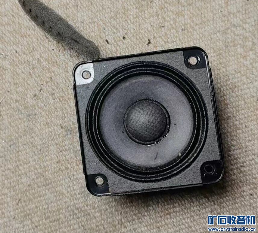

下面这个个就是换下来的1代的橡皮边的全频喇叭
