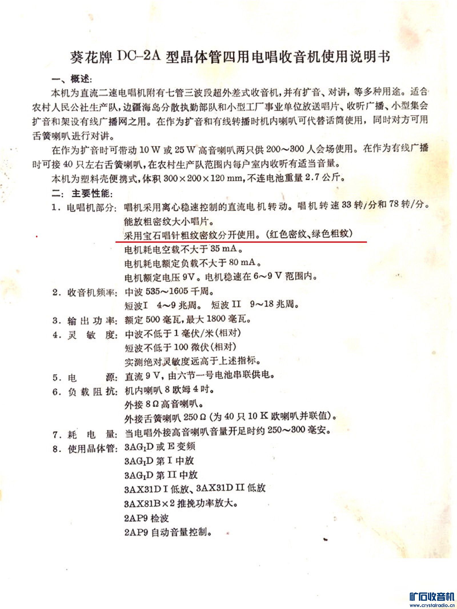

葵花dc-2A 唱头是什么型号的?
发表于 2024-3-18 09:45:30 | 显示全部楼层 |阅读模式
葵花dc-2A 唱头是什么型号的?
好像价格很贵。。。
发表于 2024-3-19 20:13:08 | 显示全部楼层
当时国产唱机主要是三种唱头,206、701和C84,206是扭曲型,针杆是透明塑料的,701和C84是弯曲型,针杆是铜片的,701和C84的唱针容易互换,葵花是701唱头的可能性大。
