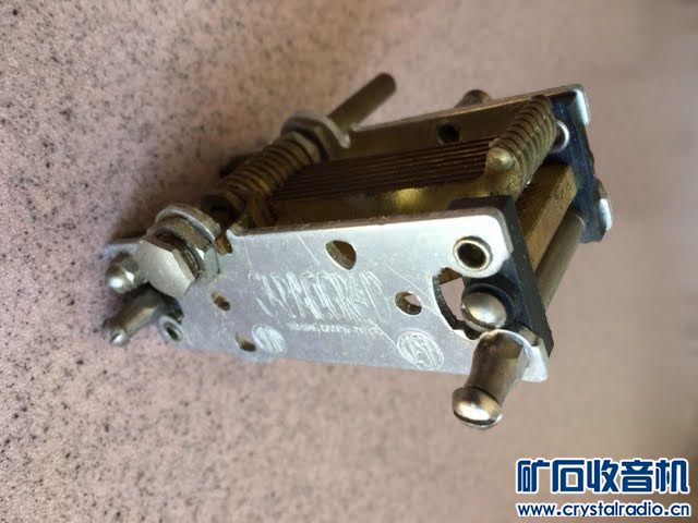

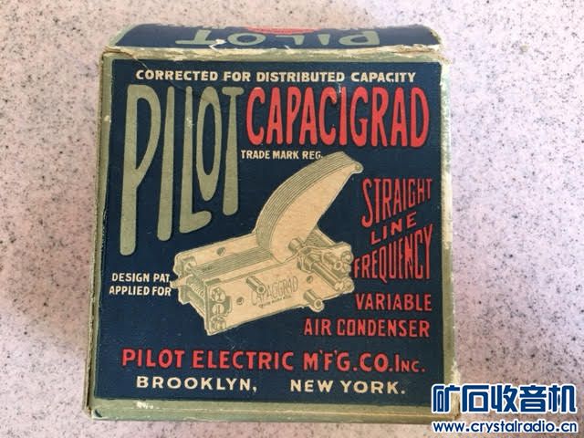

為了懷舊,在 eBay 買了一個 100 歲的空氣介質可變電容器 (1920 年代的產品),因為在上世紀五十年代玩礦石收音機的時候,用的就是類似形式的可變電容器。喜歡它全新還有原裝的包裝盒。
這種款式的空氣介質可變電容器早已不再製造。下圖這種體積較小,多半用在測量儀器和簡單的收音機:

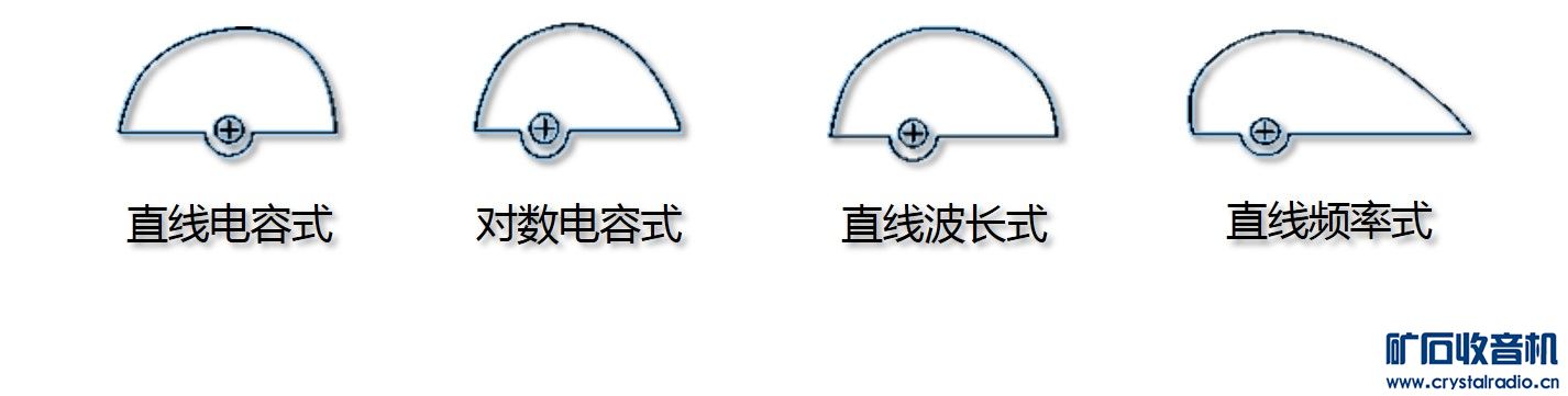

可變電容的動片形狀及其對應的容量變化法則如圖所示:
由機械控制的可變電容器,可以通過改變導板之間的距離或重疊的面積來改變電容。 常見由機械控制的可變電容器的形式是在旋轉軸(轉子)上布置一組半圓形金屬板,這些金屬板位於固定板(定子)間隙中,因此可以通過旋轉轉子來改變重疊區域的面積。通過改變旋轉板的形狀,可以構造不同電容與角度之間的函數關係(例如頻率隨角度線性變化)。
從上面的包裝盒說明可知,那個古董是“直線頻率式可變空氣電容器”。這種形式的電容器在收音機的高頻段調諧比較寬,電台不至於太密集。

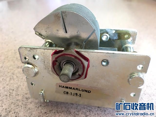

我估計那個國產的雙連電容器可能是“對數電容式”。我在互聯網找不到答案,希望各位無線電愛好者介紹如何從外形判斷四種(可能更多)空氣介質可變電容器的類型。

第一个是直线频率式,第二个说不准,第三个是常见的对数式。正半圆的,旋转轴在中间的是直线式。第二个电容不只看动片,还要看静片是否有曲线,因而说不好。

这是我收集的空气介质可变电容极片的几种形态,不记得出处了:
一楼的国产可变电容与直线电容类型最符合,依据是转轴居于中部、极片最接近半圆形。

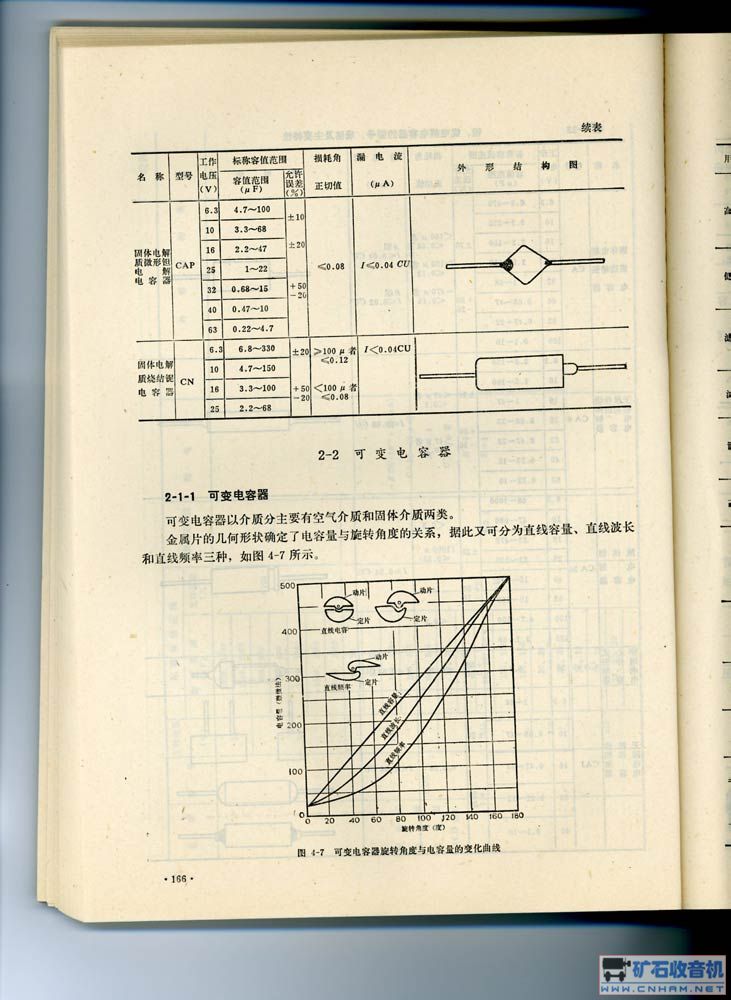

http://www.crystalradio.cn/forum.php?mod=redirect&goto=findpost&ptid=24666&pid=176184信息提示,相关较系统的资料可能会出现在某些《XX手册》书籍里。
