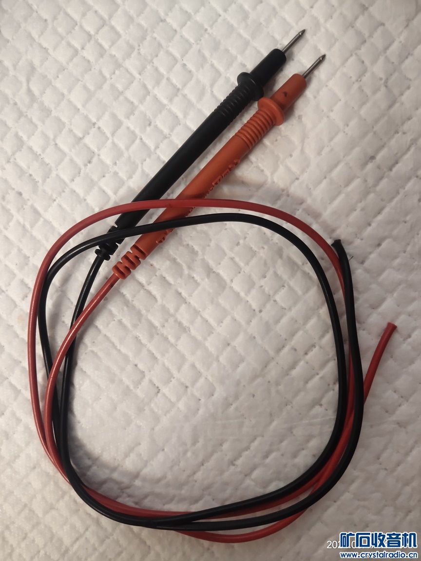

把表笔剪下来,表扔了 有数字表用

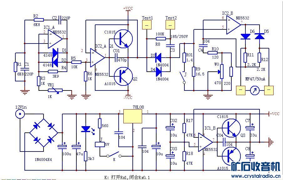

拆开看看到底是哪里烧了。如果表头线圈没烧断还有利用价值。这个表头灵敏度高于100uA,中心阻4Ω,改造成ES ...
请教下指针万用表如何改造成ESR表?
表没有RX1档,只有RX10.中心阻应该不会是4Ω吧?!!!!
发表于 2024-3-18 11:12:30 | 显示全部楼层
我这里说的是表盘刻度中心阻4Ω,改造SER表比较合适、不要另画表盘了。
平林新月 发表于 2024-3-18 08:57
请教下指针万用表如何改造成ESR表?
我是按小鬼头老师最早发表的电路做了好几块了,你可以本坛找找相关文章。我的收藏里面没有了......
我给你一个我设计的PCB版图吧:
