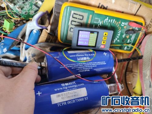

论坛买的电容,内阻差有点大。
发表于 2024-3-17 13:24:02 来自手机 | 显示全部楼层 |阅读模式
交换区买的,内阻相差有点大。做点焊机可以吗

 楼主| 发表于 2024-3-17 13:25:41 来自手机 | 显示全部楼层
串联充电,3.35v时压差0.26
发表于 2024-3-17 15:23:22 | 显示全部楼层
要加均压板吧

 楼主| 发表于 2024-3-17 23:54:47 | 显示全部楼层

 楼主| 发表于 2024-3-17 23:55:22 | 显示全部楼层
于海旺 发表于 2024-3-17 18:52
电解电容,允许容量误差就是大,+100%的误差都是合格品。负误差要求比较小—10%。
不是容量啊,是一致性

发表于 2024-3-18 08:13:14 | 显示全部楼层
kk5077 发表于 2024-3-17 13:25
串联充电,3.35v时压差0.26
串联充电,3.35v时压差0.26,那是电容器容量不一致造成的电压误差吧。串联电容器充电,需要使用均压板均压,也是为了防止容量不一致会造成容量小的电容器上的电压超高而设置的
 楼主| 发表于 2024-3-18 11:47:40 | 显示全部楼层
wanwenhao1 发表于 2024-3-18 08:13
串联充电,3.35v时压差0.26,那是电容器容量不一致造成的电压误差吧。串联电容器充电,需要使用均压板 ...
一致性好的就不需要
发表于 2024-3-18 18:07:35 | 显示全部楼层
电容器的容量也不是那么容易做得都一致的咯,如果你使用的电压接近超级电容器的公称耐压(大约2.75V)最好用上均压板。
