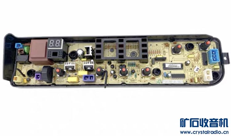

刚刚有人拿来一块更换下来的洗衣机电路板^_^
发表于 2024-3-17 12:00:19 | 显示全部楼层 |阅读模式
他拿来时说:洗衣机不能脱水,等几天再使用又可以洗衣服。后来,他用风筒吹过后,洗衣机再也不能使用了^_^
去掉胶,拿来拆件用?^_^
上面的是拆卸下来的旧板

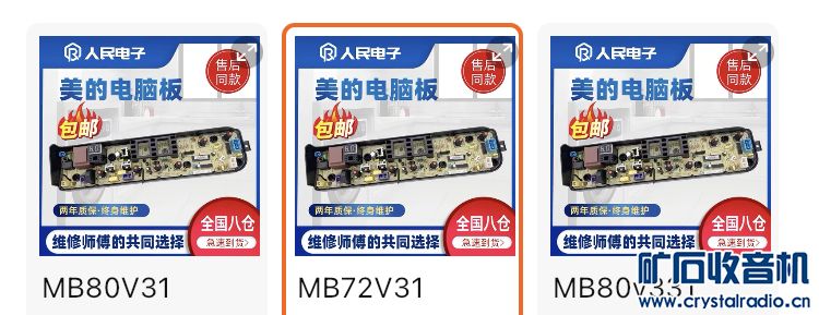

网上搜索到的新板以及型号信息……
发表于 2024-3-17 13:11:43 | 显示全部楼层
没啥用,配件便宜,防水胶不好处理。

 楼主| 发表于 2024-3-17 14:10:34 | 显示全部楼层
b215834393 发表于 2024-3-17 13:11
没啥用,配件便宜,防水胶不好处理。
这种胶好处理,一撕一块。以前处理过,也从废弃的板子上拆卸好的零件做维修配件。
像这种封闭的隔离变压器、双向可控硅,继电器等,随手拆来用^_^
发表于 2024-3-17 19:31:57 | 显示全部楼层
  旧板可以拆的通用元件有变压器,驱动电机的两只可控硅,按键,保险管,其它也没什么用了,采用开关电源的有时还拆它的电源芯片,脉冲变压器。
