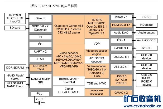

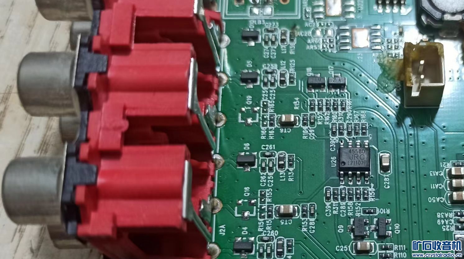

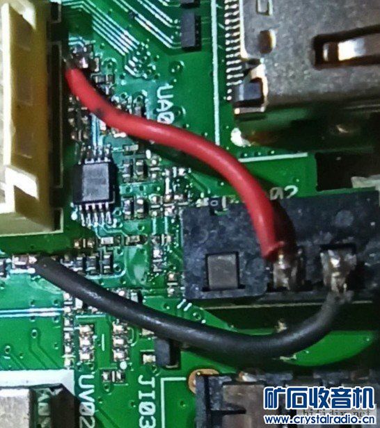

电视机的音频输出的白噪声,应该类似于机顶盒模拟输出的白噪声。
基本上芯片输出的都是非常弱的模拟信号,都会经过一个音频处理芯片,如果接功放,就会有白噪声。
我改过机顶盒,跳过音频处理芯片,可以输出非常纯净的模拟信号。相对来说,电平会低点。

基本上能够驱动耳机的设备,受限于成本,都有这个现象,只是多少的问题。插耳机或者接电视,不明显,如果接功放,就会非常明显。光纤和同轴接功放没有,接模拟输出就有。
一般功放输入,晶体管很多输入信号会通过47~100K电阻到负极,胆功放一般470K~1M电阻到负极,主要是消除无信号时干扰。一般不会再对输入信号做衰减。阻抗匹配通常是输出阻抗小于输入阻抗,机顶盒或者电视解码以后的模拟信号如何减小输出阻抗?只能增加一级放大,加一个音频放大芯片,经过这个芯片之后,才会减小阻抗。成本因素,都比较简单,通常有底噪。
我的小型6P1单端和EL84推挽,使用的音源都是机顶盒,所以,都会这样改。只发现有一款烽火机顶盒,芯片是海思MV310的那款几乎没有底噪(时间久了,好像也有,当时主要是通过机顶盒蓝牙与功放上面的蓝牙,MP3播放器连接),很难做到像改过之后,功放音量开最大,声音静如深海。通常在连接好以后,功放输出端子可以做到3~4mV,耳朵贴近高音喇叭才能听到一点声音。
