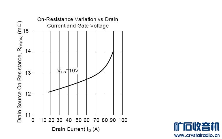

发表于 2024-3-16 22:11:13 | 显示全部楼层
whyljh3333 发表于 2024-3-16 21:57
每个场效应管都有导通电阻,比如单个是30毫欧,在大电流的时候,3个并联就会分散电流,达到10毫欧的效果... ...
况且,随着电流的加大,导通电阻也会变高,所以”很多锂电保护板都用多颗MOS并联“,就很容易理解了.....
图中为70N06的资料....
