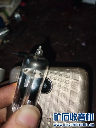

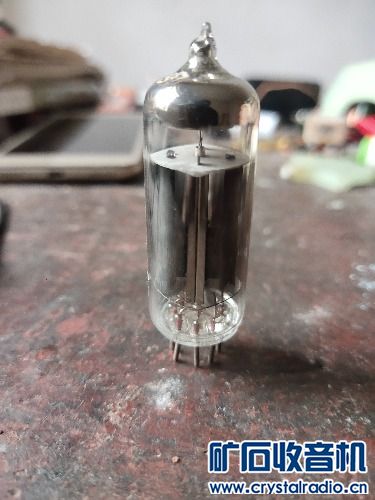

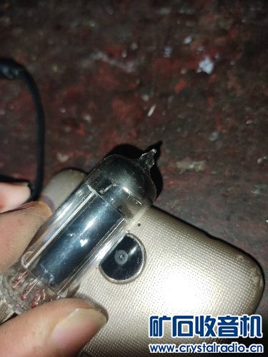

是什么类型的管
 楼主| 发表于 2024-3-16 17:23:59 来自手机 | 显示全部楼层
里面是这个样的
 楼主| 发表于 2024-3-16 17:45:07 来自手机 | 显示全部楼层
自制冰激凌 发表于 2024-3-16 17:40
终于这里成分复杂了,终于不是爱好者的园地了,懂得都懂……
这是为什么,我不懂
发表于 2024-3-16 17:57:06 | 显示全部楼层
看起来像整流管6Z4,不知道对不对?
发表于 2024-3-16 19:08:51 | 显示全部楼层
觉得是整流管

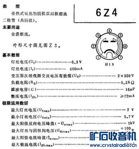

发表于 2024-3-16 19:13:08 来自手机 | 显示全部楼层
6Z4,全波整流管
发表于 2024-3-16 19:15:37 来自手机 | 显示全部楼层
这是其部分参数

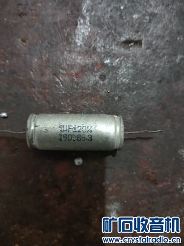

我试了一下是个二极管,再问一下这个电容器
 楼主| 发表于 2024-3-16 19:30:21 来自手机 | 显示全部楼层
是铝电解吗,有没有正负
发表于 2024-3-16 19:33:58 | 显示全部楼层
        看着像6Z4,花生管电子管收音机电源整流使用。
发表于 2024-3-16 19:37:30 | 显示全部楼层
        这个电容你要问什么?这个电容印刷不利索,不清楚,好像是1微法,160伏耐压,没看见正负标记,像是金属化纸介质电容器,不对的话请指正。
 楼主| 发表于 2024-3-16 19:45:12 来自手机 | 显示全部楼层
fzh547611 发表于 2024-3-16 19:37
这个电容你要问什么?这个电容印刷不利索,不清楚,好像是1微法,160伏耐压,没看见正负标记,像是 ...
是铝电解还是金属膜,误差±20
发表于 2024-3-16 21:31:58 | 显示全部楼层
ehhehdh 发表于 2024-3-16 19:45
是铝电解还是金属膜,误差±20
        也像铝电解,图太少,看不见两端堵头什么样子。
发表于 2024-3-16 21:44:57 | 显示全部楼层
容量有可能是O·1微法   ,耐压250V。
