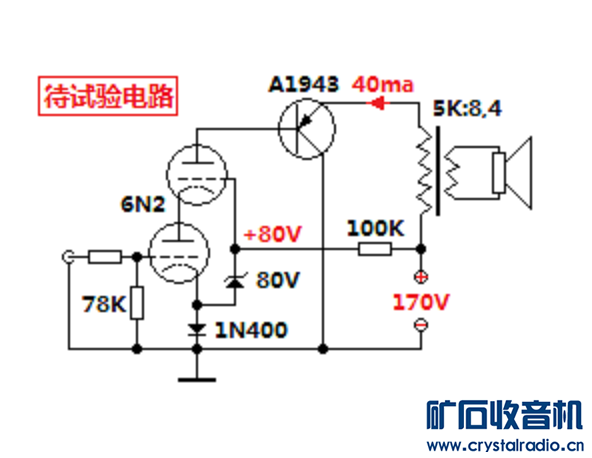

晶体管配个牛出,这个不值得折腾把
发表于 2024-4-11 13:16:14 来自手机 | 显示全部楼层
值得呀。输出牛易制而且指标会很好。还有,现在大功率电子管很贵了,这个电路若是音色好的话很值得做的。

http://www.crystalradio.cn/forum ... ead&tid=2097905 看看这个?用场管也是可以的,电路稍改一下就好。
