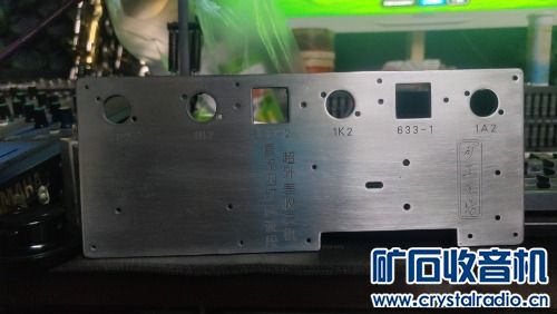

闲来无事,得瑟一下,锻炼一下,各位看官感觉如何?
4

发表于 2024-3-16 14:01:33 | 显示全部楼层
这地盘是不锈钢的吧,加工难度可想而知。等待楼主的后期制作、欣赏。

发表于 2024-3-16 15:26:01 | 显示全部楼层
中周放反了。

 楼主| 发表于 2024-3-16 19:29:18 来自手机 | 显示全部楼层
晓东电子 发表于 2024-3-16 15:26
中周放反了。
临时装起来的,还得拆散呢,
发表于 2024-3-16 22:22:18 | 显示全部楼层
下了大本钱了,不过话说这么厚重的材料,这么巨大的体积不如做成二级中频放大五灯机,五灯机灵敏度还是比较高的。

发表于 2024-3-18 10:01:32 | 显示全部楼层
那两个中周,为什么不调向180度安装?
磁芯朝外侧调试方便啊。
发表于 2024-3-18 11:35:22 | 显示全部楼层
60年代的爱好者 发表于 2024-3-18 10:01
那两个中周,为什么不调向180度安装?
磁芯朝外侧调试方便啊。
应该是接线顺序的原因,不过这个也好办,拆开中周把里面的接线对调一下就行了
