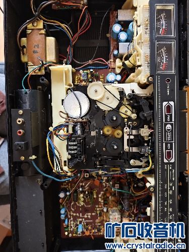

发表于 2024-3-16 11:25:27 来自手机 | 显示全部楼层 |阅读模式
如题,哪位大佬可以帮小白我指点一下,找了半天楞是没发现。

发表于 2024-3-16 12:21:19 | 显示全部楼层
图太小了,一般夏普的电路板上有英文标识。
发表于 2024-3-16 12:33:09 | 显示全部楼层
这种机芯的电机,外置调速的很少,一般都是内部调速,有电子调速,带一个可调孔的,也有机械离心调速的。
发表于 2024-3-16 13:14:22 | 显示全部楼层
有可能电机上有个后盖,撬下来就就可以看到调速电位器了。

发表于 2024-3-16 21:24:07 | 显示全部楼层
这种电机本身没有调速的孔,单卡机线路板上也没有调速电位器。要通过更换不同直径的皮带轮调速。

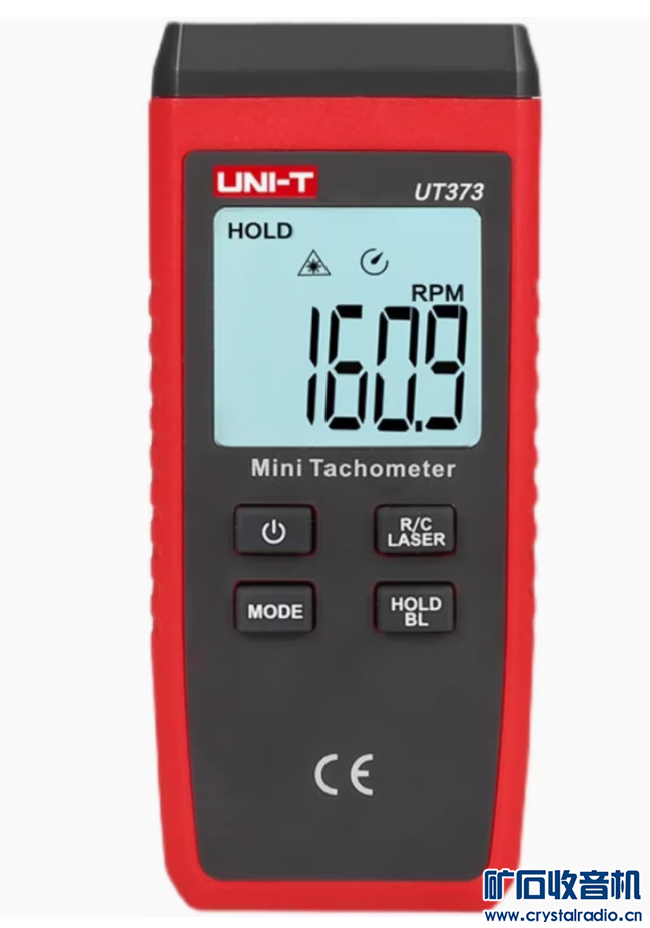

发表于 2024-3-17 22:04:13 | 显示全部楼层
如果电机引线是2根的话,调速就在电机后面盖板下,,用什锦锉在每个锁扣(4个)上銼几下,用一字改锥在出线口一撬下就可以拿下后盖,复原时直接对应按回即可,所以锉刀不要太用力銼的多了。之前最好确定马达供电正常。
发表于 2024-3-19 20:53:39 | 显示全部楼层
夏普9191马达内部是离心机芯调速,我当时为了调整它专门买了一个转速计
当然,是对马达精心保养加足了优质润滑油后。
