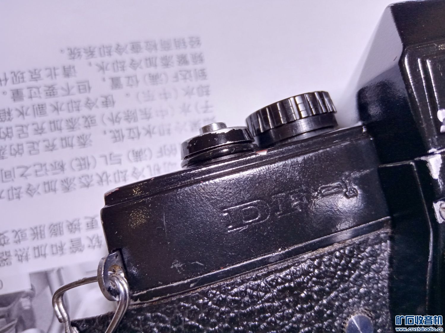

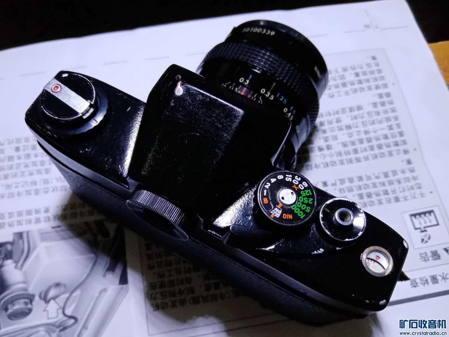

不知道哪位大神把银色DF-1,改成黑色的了,手艺还可以

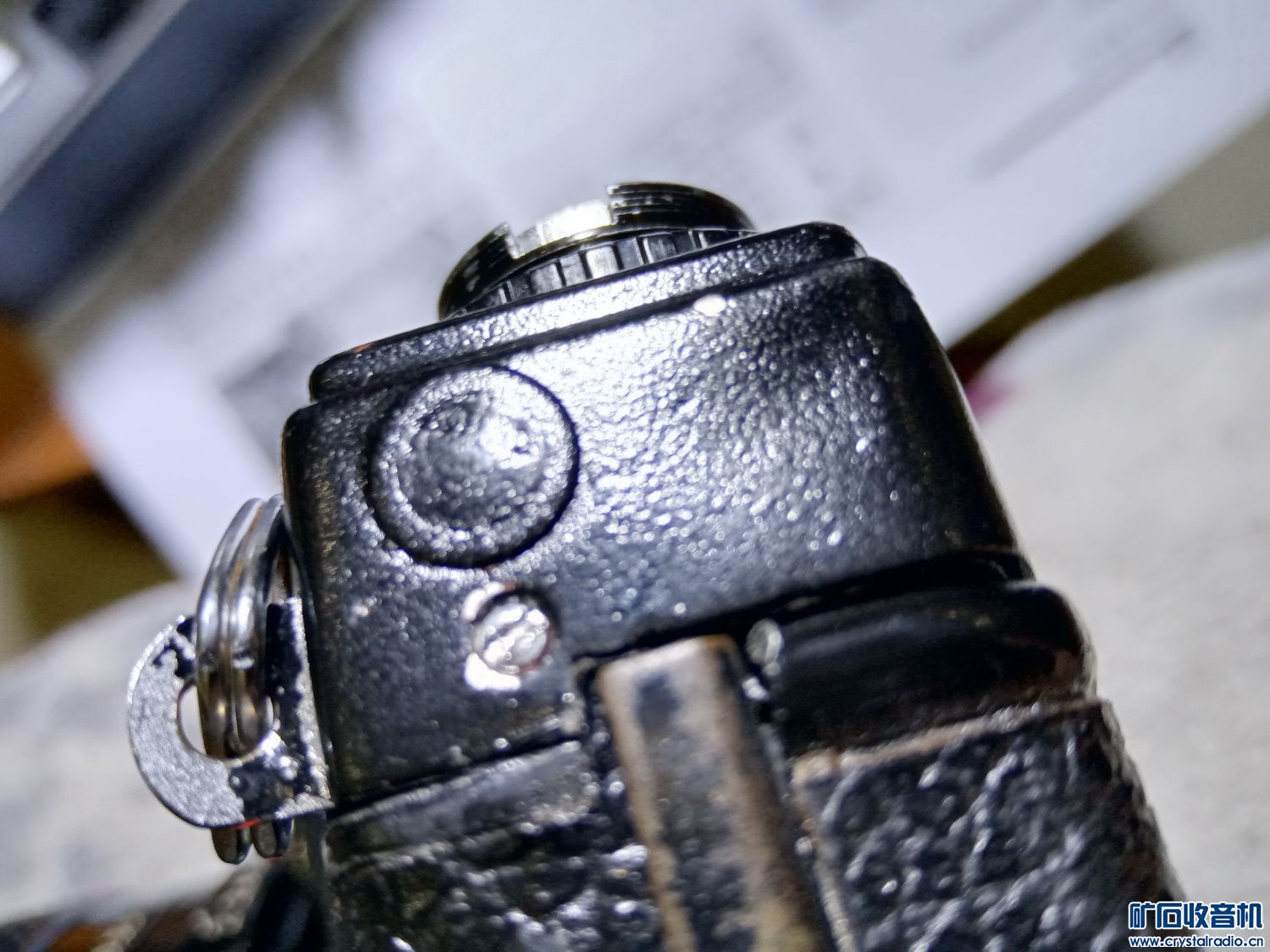

闪光灯连线接口堵上了

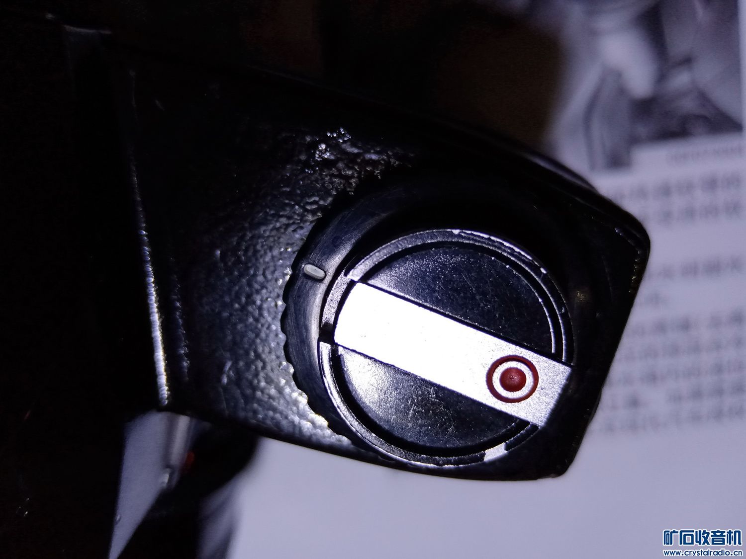

闪光灯热靴也拆了

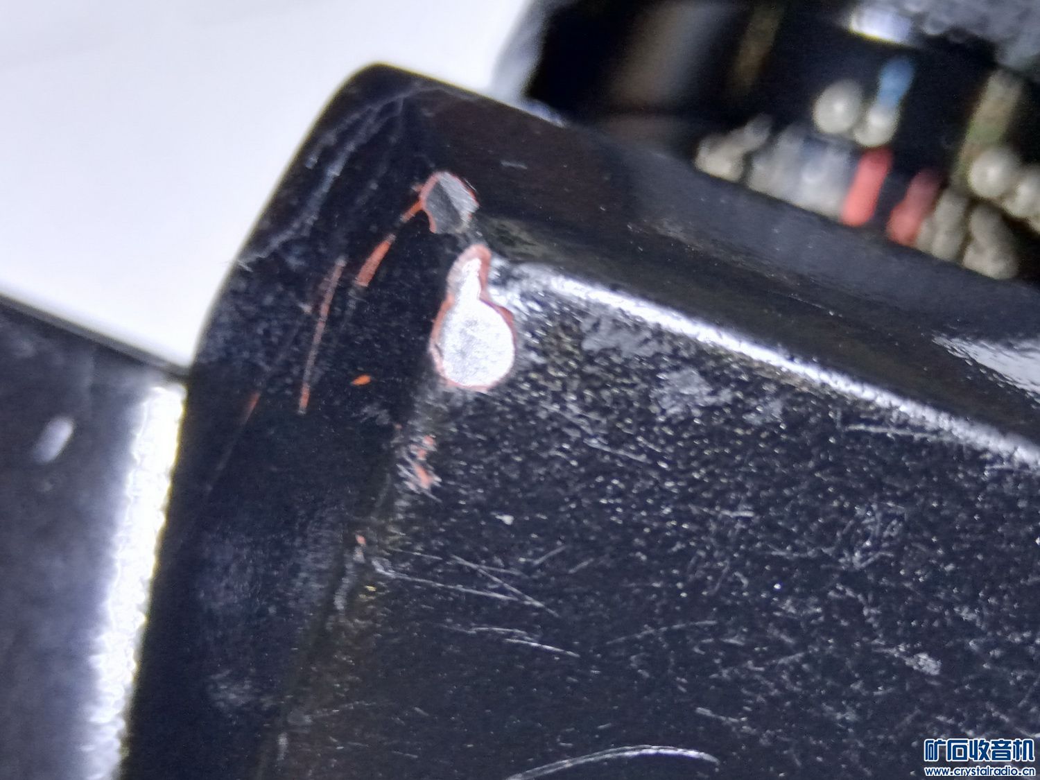

磕碰了

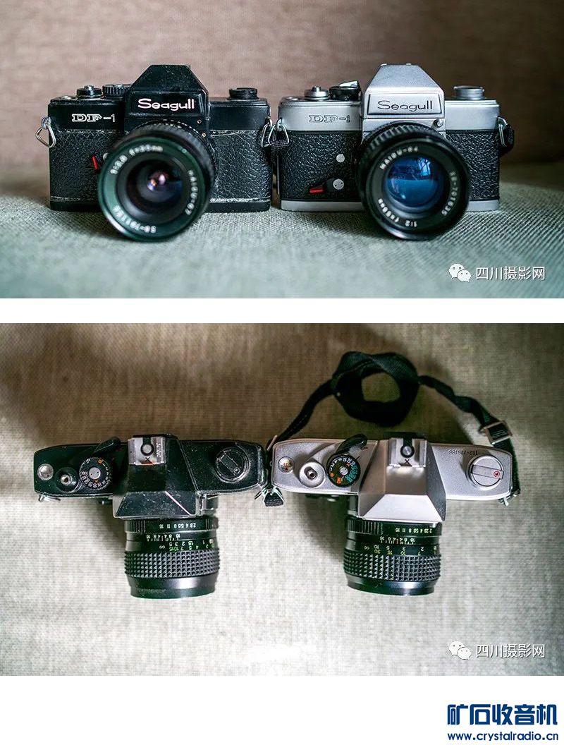

       四川摄影网文章《经典的海鸥DF相机及其DF-1黑白双雄 》文中说:DF和DF-1最初均为银(白)色外观,为适应当时的潮流,DF-1随后又推出了黑体机型。DF-1采用的是黑铬经细喷砂处理,色调柔和,感官舒适,这种喷涂处理方式甚至比当时名气很大的尼康“大F”采用的黑漆喷涂在结合力、硬度、耐磨力等方面均高一筹,加工工艺更为复杂,成本也更高一些。

      照相机黑铬喷涂的漆层看上去很薄,楼主显示的机子黑漆层看上去很厚,且遮盖了商标铭牌,也有可能是后来的机主弄的。
