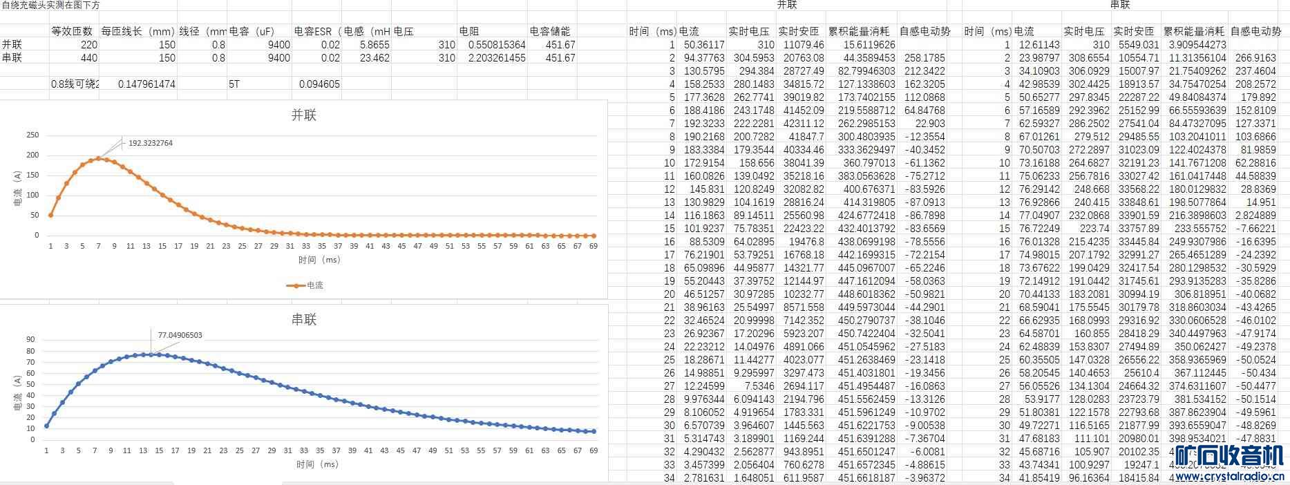

最近有点时间,想仿照坛子里做一个充磁机。查阅了所有坛子里的帖子,发现讨论聚集于两个问题:一是线圈是并联还是串联;二是充磁开关用机械还可控硅。这位老兄http://www.crystalradio.cn/forum ... hlight=%B3%E4%B4%C5主张用并联,并且他也提供了理论计算,但我也没有看懂他是如何算出来的,所以自己计算了一下。

各位前辈计算时可能有两个问题没有考虑:一是两个电感线圈是“偶合”串、并联;二是充磁过程中电容储存的能量会随着时间而减少。我用16*32截面的铁芯、0.8线径220匝每线圈,并联时峰值电流仅有192A左右。

为了做这个机子,买了两个江海4700u/450V电容、一个100A单向可控硅、一个胜利高斯计、一个胜利LCR数字电桥。实验测试结果如下:
 楼主| 发表于 2024-3-15 21:01:41 | 显示全部楼层
实验结果表明:串联的最大磁场强度是并联的两倍。用空气开关做充磁开关的结果基本一致。
验证了两个问题:
1、理论上串、并联的最大安匝数差不多,但实际串联明显高于并联。原因可能是可控硅的dV/dt不够陡陗,使得并联时还有到达最大安匝时,能量就消耗完了;

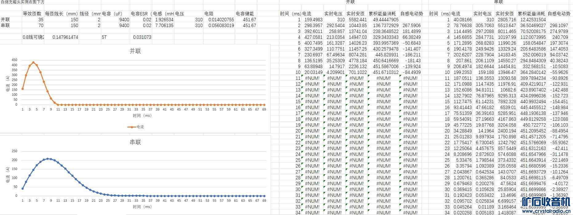

这是线径为2的在同一磁芯上的理论计算,其安匝数明显小于0.8的,验证了“老郑小烧”的理论计算,线径在0.6-1.2是比较好的。
