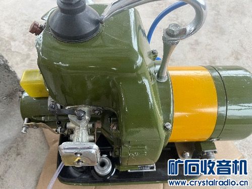

大家好,请教个问题,买了台电影发电机DF 300能起动,连好调压箱就是不发电没电压输出,请问那里出问题,从那开始查起。

发电机不发电的原因,主要是励磁系统有故障。看是那一种励磁方法。重点查二极管。及滑环,励磁绕组有未断路。电刷是否接触良好。曾经遇到过一次滑环与转子绝缘不良。励磁系统良好,就是不发电!最后发现滑环与转子竟然有漏电。后来采取了高温烘烤。才解决了问题!
发表于 2024-3-15 17:53:37 | 显示全部楼层
应该是励磁绕组失磁了!
 楼主| 发表于 2024-3-15 18:22:54 来自手机 | 显示全部楼层
全国粮票 发表于 2024-3-15 17:53
应该是励磁绕组失磁了!
是要外接电源加磁吗
发表于 2024-3-15 18:30:09 | 显示全部楼层
拿12V电池充磁,百度一下
 楼主| 发表于 2024-3-15 18:51:01 来自手机 | 显示全部楼层
lizhti 发表于 2024-3-15 18:30
拿12V电池充磁,百度一下
这个机子有三个碳刷的怎么搞,网上都是二个的
发表于 2024-3-15 18:53:29 | 显示全部楼层
就是用电池碰几下线圈即可
 楼主| 发表于 2024-3-15 19:02:13 来自手机 | 显示全部楼层
lizhti 发表于 2024-3-15 18:53
就是用电池碰几下线圈即可
电机有三个碳刷,电池只有正负两根线怎搞
 楼主| 发表于 2024-3-15 19:07:34 来自手机 | 显示全部楼层
三个碳刷三个铜环
发表于 2024-3-15 19:09:46 | 显示全部楼层
就是用电池碰几下线圈即可
 楼主| 发表于 2024-3-15 19:17:48 来自手机 | 显示全部楼层
那明天试试看能否正常不
 楼主| 发表于 2024-3-15 19:44:12 来自手机 | 显示全部楼层
机子可以说是新机,好几十年没起动过,应该失磁可能性大些,但就是它有三个碳刷三个滑环,不知怎么接
发表于 2024-3-15 20:38:44 | 显示全部楼层
看看调压箱上有没有励磁按钮,早期的发电机大部分都是手动启励,三个滑环可能有一个是启励用的。如果有启励按钮,按钮按下电压建立后立即松开。发电机励磁滑环一般都是外负里正。如果用电瓶激磁最后拆下来一根线,避免反充电损坏调压箱。
发表于 2024-3-16 19:39:04 | 显示全部楼层
长期不用,没有剩磁了,前面坛友的方法可行。
