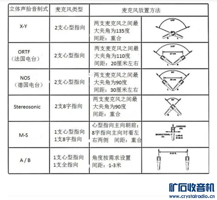

唱片是一种出版物,有关权力部门要审查的也就是严控,我的印象现状只有设在上海的“中国唱片公司”独一家生产黑胶唱片,那么其标准是统一的。
