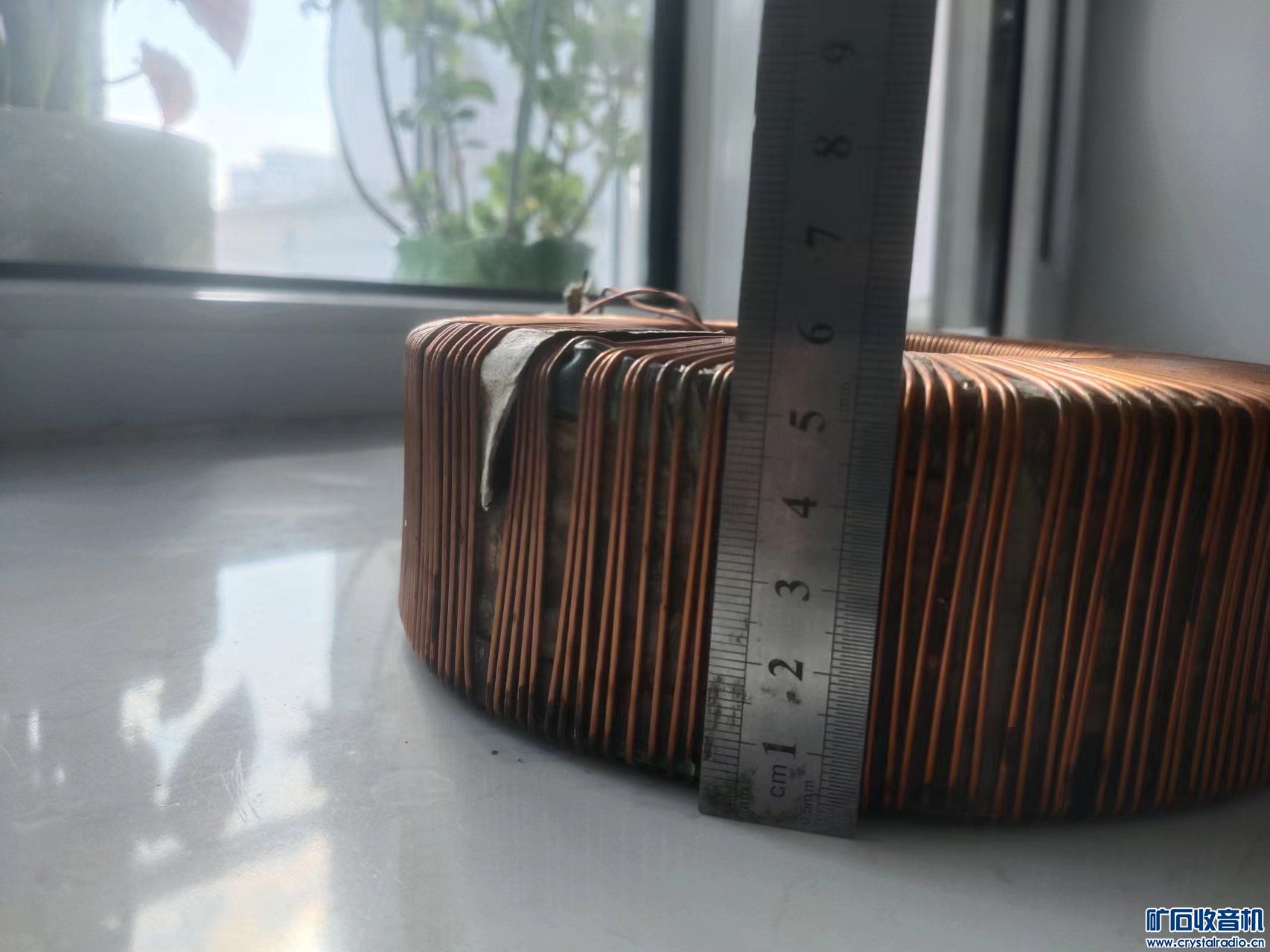

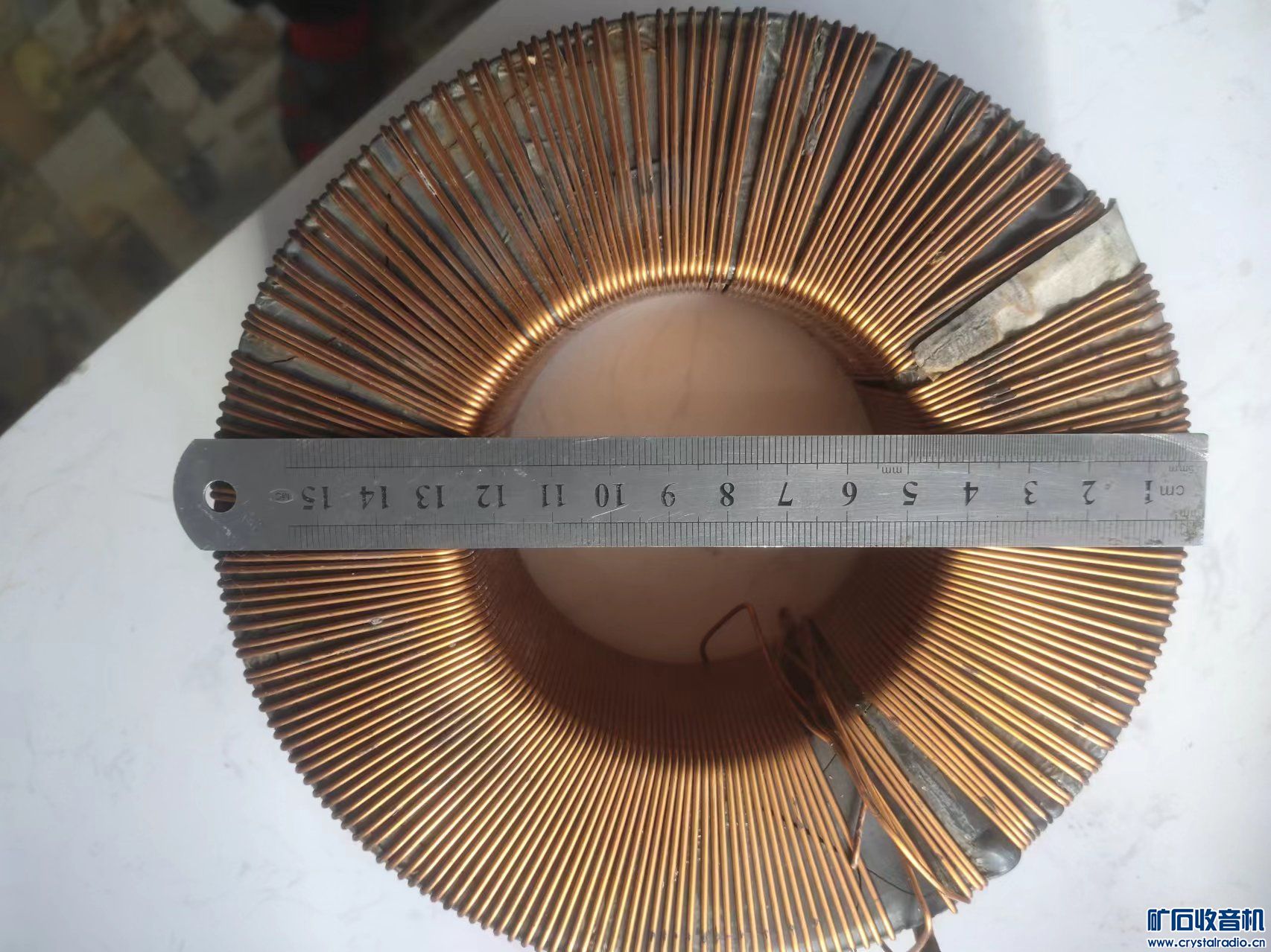

绕一个环形变压器,不会计算,请高手帮忙计算功率和每伏匝数。

根据截面积确定每伏匝数,根据窗口面积和各组匝数确定各组线径,线径出来了,根据电流密度估算出功率。。。
 楼主| 发表于 2024-3-15 13:27:14 来自手机 | 显示全部楼层
平林新月 发表于 2024-3-15 11:12
根据截面积确定每伏匝数,根据窗口面积和各组匝数确定各组线径,线径出来了,根据电流密度估算出功率。。。 ...
还是没有计算出来
