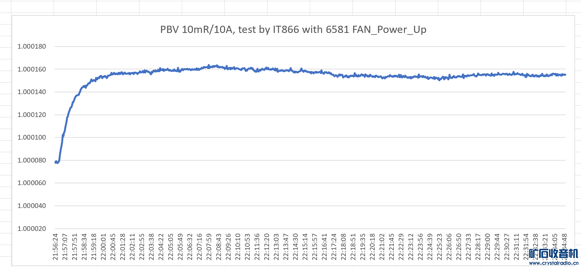

 楼主| 发表于 2024-3-15 09:34:50 | 显示全部楼层
kailin 发表于 2024-3-15 09:20
PBV 10mΩ 和天耕 0.1Ω,看这个波浪形的数据曲线,估计是去掉了输出电流后的前面一段数据
这个“IT866” ...
PBV 10m 是的,整个过程如下,从上电到稳定变化约 80ppm
天耕是稳定后再记录,没记录这个上电曲线

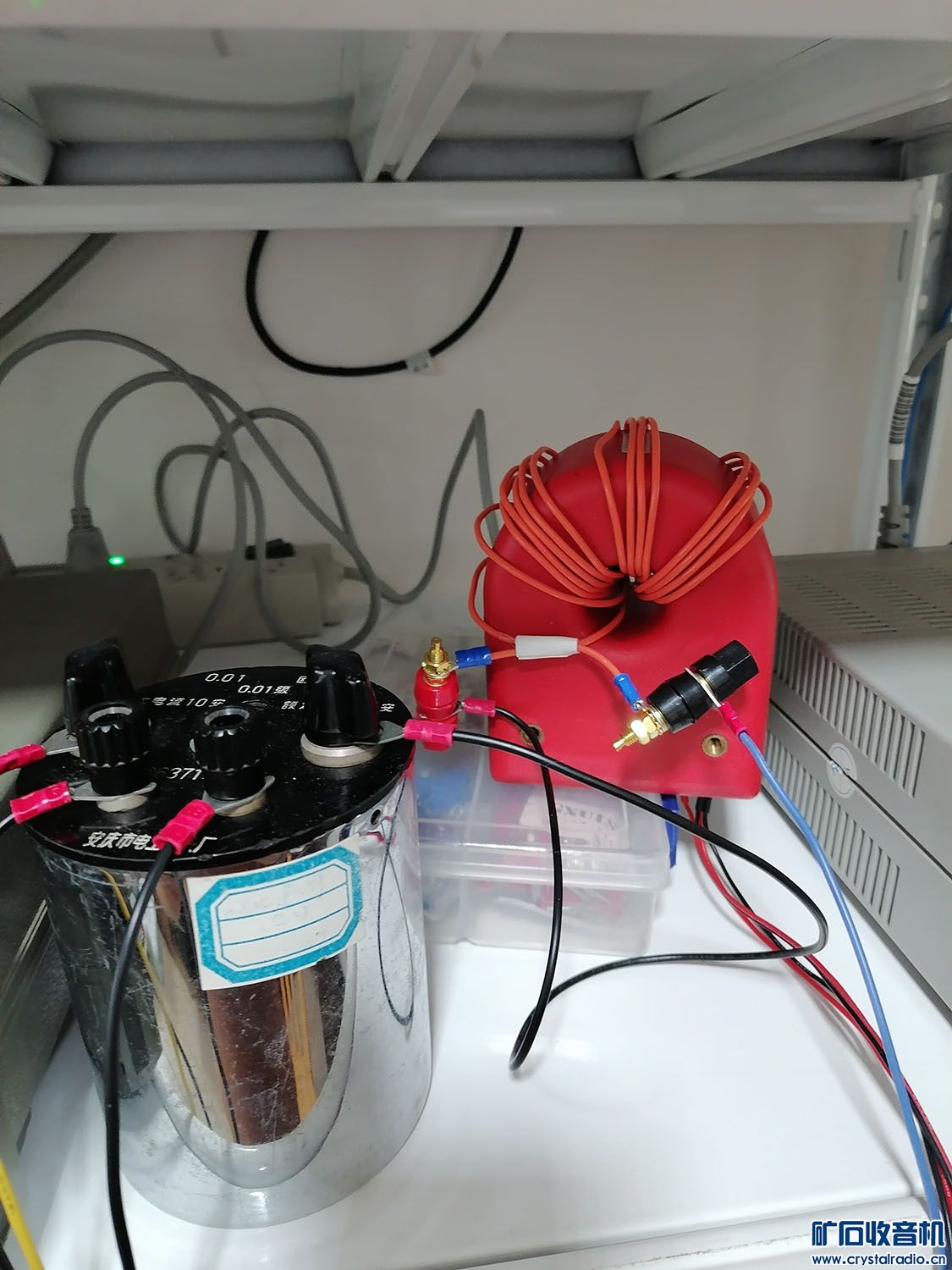

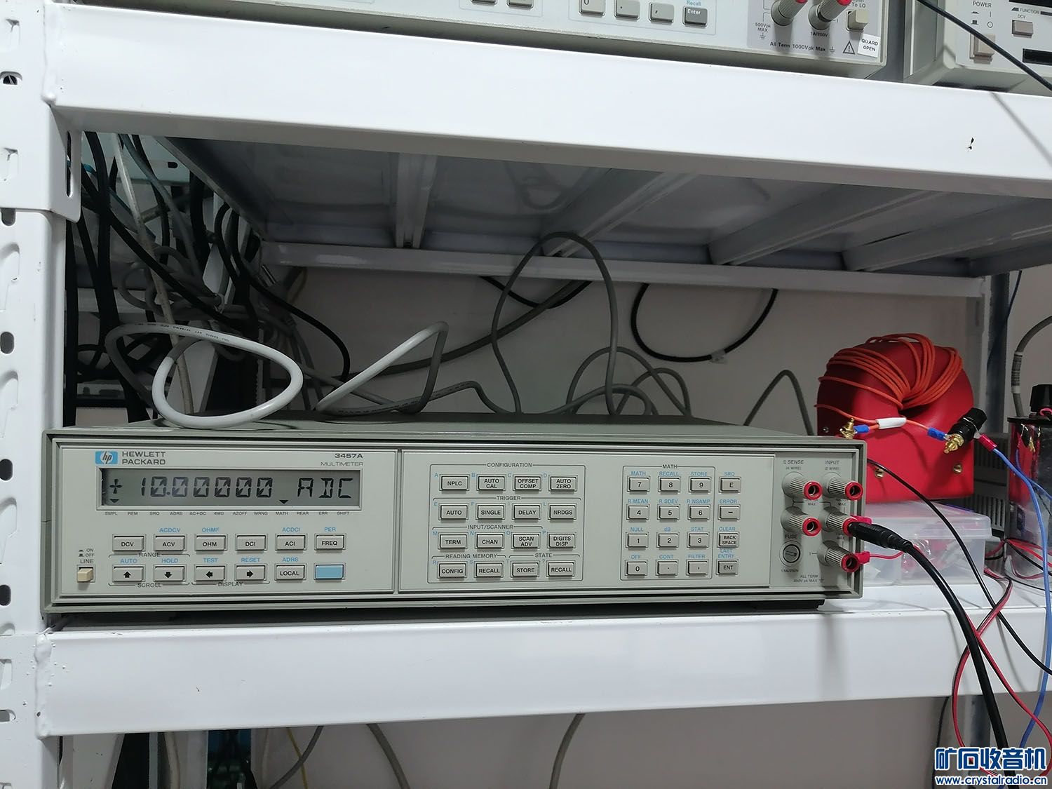

 楼主| 发表于 2024-3-15 10:23:28 | 显示全部楼层
...这个“IT866”是电流取样器?
是的,866 是磁通门 DCCT:
同时串联一个 BZ3 10mΩ 做对照
两者互差,866 的取样电阻是 10Ω,实测电阻值 10.00079Ω,两者差 49ppm(假设我这里的电阻和电压测量是准确的)

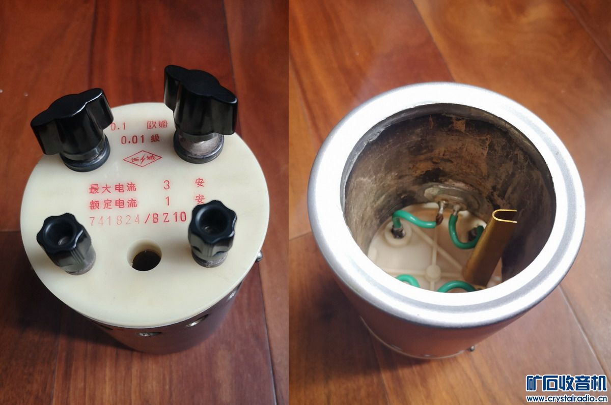

我精密点的测试只玩到1A,偶尔短时间测试3A,用0.1Ω BZ10取样(实测BZ10 0.1Ω加3A电流1.5小时,温升2℃,以标称20ppm/℃温漂规格算下来,大约变化40ppm内)
下图是用电源给BZ10 0.1Ω加3A电流,温度探头放到BZ10测温孔的底部,记录1.5小时:
“两者互差,866 的取样电阻是 10Ω,实测电阻值 10.00079Ω,两者差 49ppm”
--已经很好了,可能10mΩ准确值太难测。

BZ3 10mΩ 是个不锈钢保温杯,我直接在里面灌纯水   BZ3 0.1Ω 是漏底的,你是怎么用的
发表于 2024-3-15 13:37:42 | 显示全部楼层
发现我的BZ10 0.1Ω也是漏底的,有时能夹住DS18B20温度探头,有时温度探头会直接跑到底下去。
只有那只BZ3 10Ω,对于DS18B20温度探头是可以直接插到底(这时DS18B20温度探头靠着电阻内壁)
看来BZ10 0.1Ω加3A电流的温升需要重测
 楼主| 发表于 2024-3-16 11:57:51 | 显示全部楼层
18b20 这样靠在内壁上测到的温度还是差很远的,我是灌纯水后再把热敏电阻泡进去测的 另外 BZ3 本身也要泡油里用,特别是你还用到最大电流
