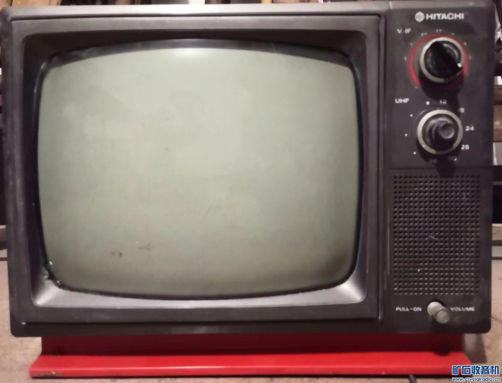

偶得一台日立P26D-045黑白电视机,故障三无,想打理却无从下手,哪位大神有此机电路图,请赐教,不胜感激。

先检查电源

嗯,是的,要先检查电源,先看看+12V是否正常,开机后灯丝不亮,转动电位器,喇叭有轻微的摩擦声。
发表于 2024-3-15 08:03:50 | 显示全部楼层
多半是电源厚膜集成损坏,用7812两片并联代换就完成了,去掉中间部分元件,保留前后电容,一个小时就好,如果有必要加大散热片,不需要看电路图
