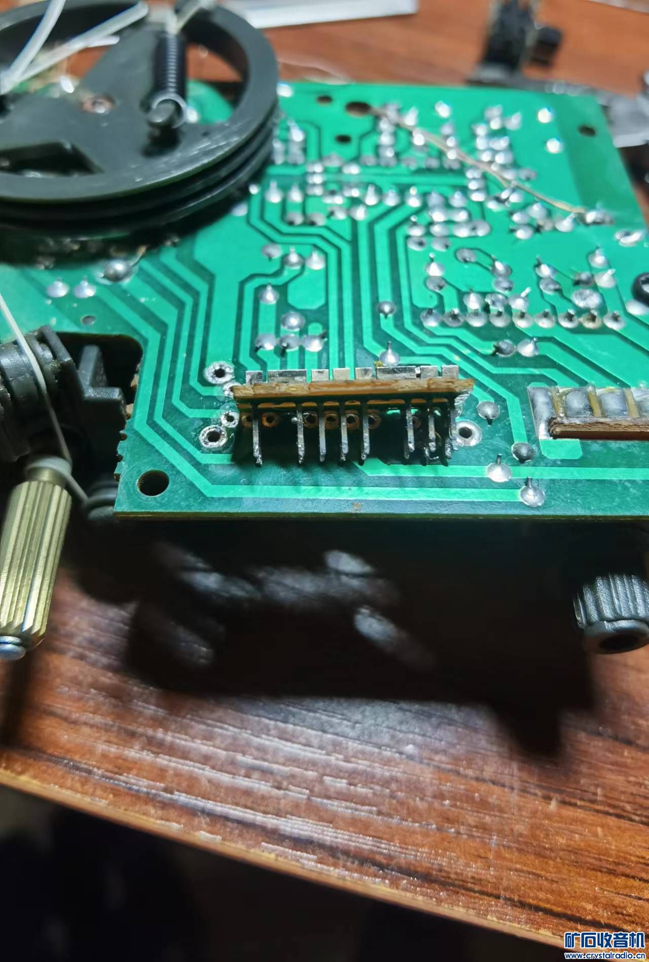

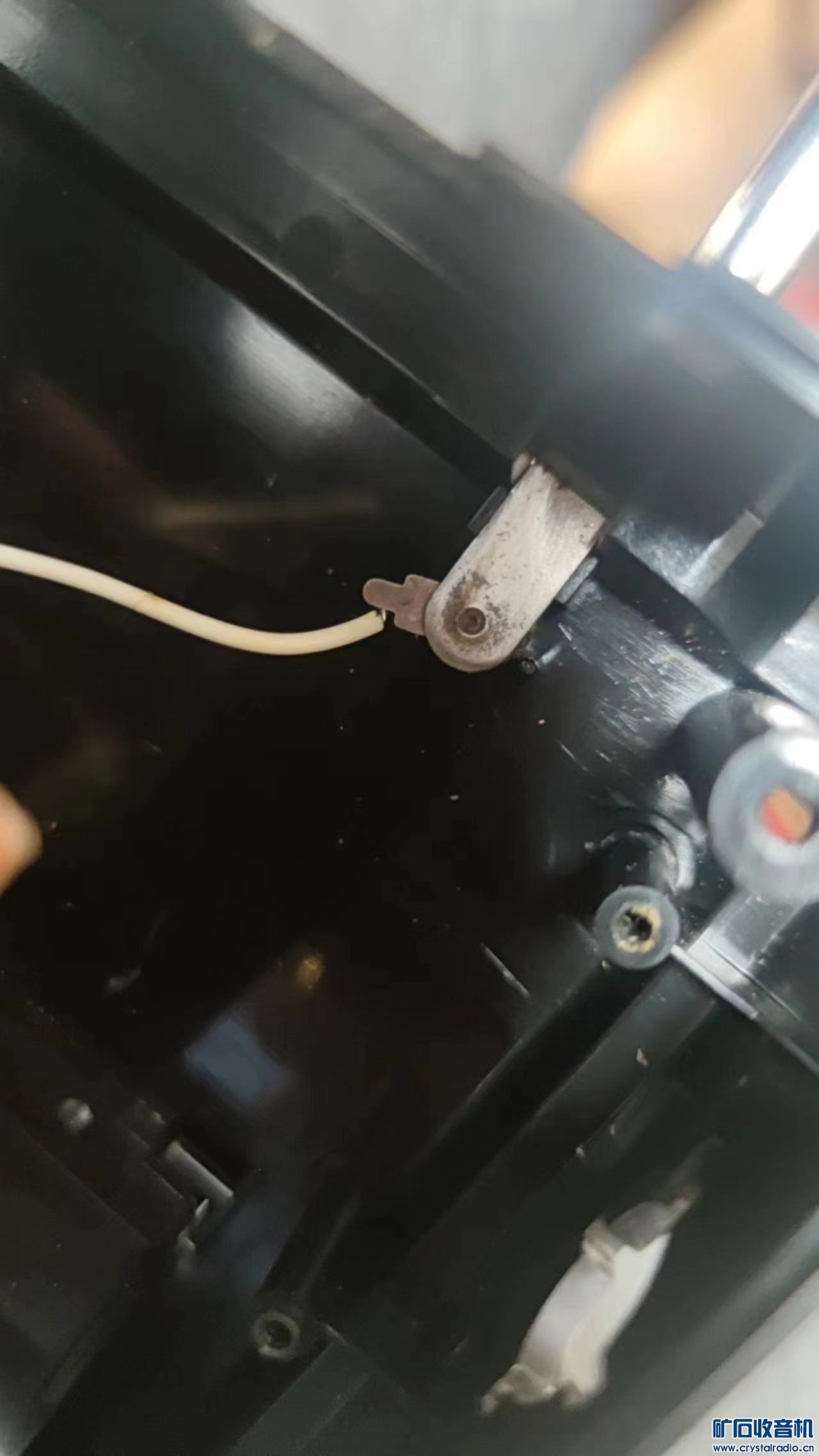

从咸鱼上买来的机器在中波灵敏度差一点,收不到天津相声广播,还有就是 FM 波段有时候手摸天线信号能好点,尝试解决这俩问题所以拆机看看。
机器背面螺丝都拧掉,其中电池仓里面有个隐藏的螺丝也要拆掉,前面板就可以拆掉了,要从前面拆。
在不拆卸双联调整机构的情况下电路板是可以拆下来的,把固定电路板的螺丝全部拧下来即可。
可能是由于摔过,磁棒天线上的线圈位置不对了,而且固定磁棒的黑色塑料座也裂了,调整好位置重新用502胶水粘上。
FM 外接的天线上面很多锈,正好手里有张砂纸就用砂纸打磨光滑重新拧上外壳和接线。
调整完中波天线线圈位置后,终于可以听见天津相声广播了。
现在还剩下一个问题,波段切换开关有时需要多拨几次,如果位置不合适就收不到台,买不到这么合适的开关,以后再修。

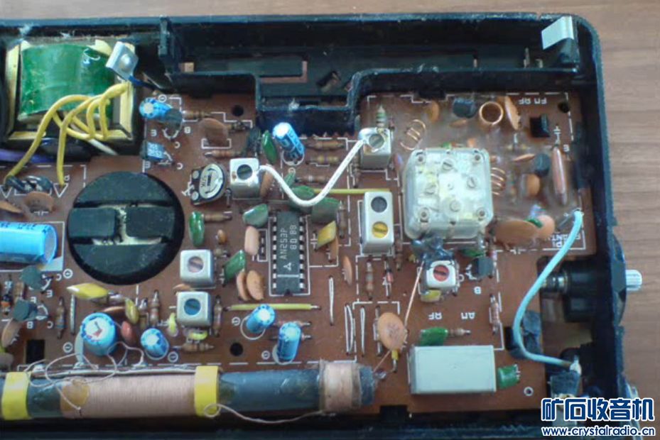

三洋的机器拆开里面看看其实也这么回事,应该属于那个年代的特色,不过三洋的调谐灯挺有意思,在刻度指示杆上,当调准台后二极管会亮。
德生304的电源开关是真的渣的不能再渣了,小小的电路板上俩大触点和一个铜片,这样就能省去定制开关的钱了。

德生老收音机的波段开关年份长了的都要拆开清洗 要不真用不了
拆下来
拆下来
打磨清理
打磨清理
 楼主| 发表于 2024-3-22 08:17:12 | 显示全部楼层
谢谢您的帮助,一直想拆一下开关不敢下手因为调谐线我怕绕不回去。这些图帮了我。
