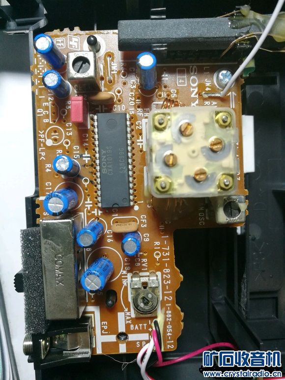

RV1是音量电位器???
通常音量电位器不会用这种规格的哦...........这种可调电阻用作经常调节音量的电位器,不靠符
RV1通常是指可调电阻,可以TB上买,3个引脚
发表于 2024-3-14 11:01:43 | 显示全部楼层
可调电阻成了电位器
 楼主| 发表于 2024-3-14 11:08:55 | 显示全部楼层
确定RV1是音量控制,不是常见的电位器,而是一个50K的可调电阻。体积比085铁片大一点,085可调电阻中间是+字型,这个收音机上的是—字型。
发表于 2024-3-14 11:41:49 | 显示全部楼层
李金伟 发表于 2024-3-14 11:08
确定RV1是音量控制,不是常见的电位器,而是一个50K的可调电阻。体积比085铁片大一点,085可调电阻中间是+ ...
改吧,直接用通常的音量电位器替换掉
 楼主| 发表于 2024-3-14 11:54:07 | 显示全部楼层
真的买不到的话只有改了。
发表于 2024-3-14 14:53:38 来自手机 | 显示全部楼层
如果不是磨损可以修复的,要是引脚接触不良银浆或许派得上用场。
发表于 2024-3-14 16:25:48 | 显示全部楼层
我觉得还是改一个靠谱。找一个和这个差不多的,把旋柄锯短,开个一字口。
发表于 2024-3-15 15:19:16 | 显示全部楼层
用尺寸类似的可调电阻不能代换吗
