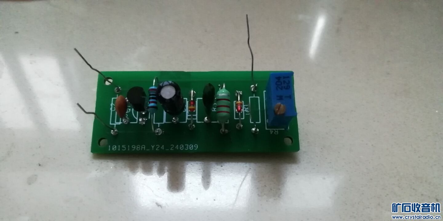

最近研究单管来复机入了迷,
为了省劲考虑,决定在普通外差机内加装单管来复小板,
磁棒次级天线改到小板上,音频输出接到音量电位器。

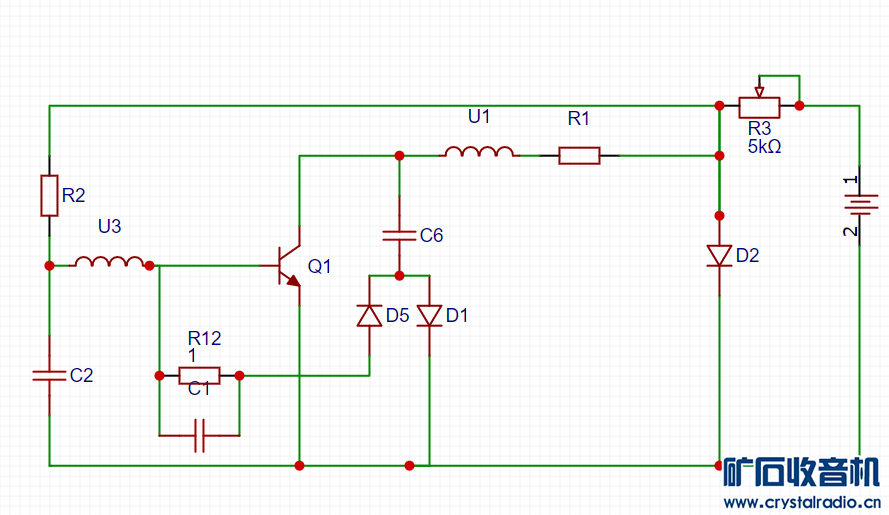

发表于 2024-3-14 09:16:34 | 显示全部楼层
有电路图吗?
 楼主| 发表于 2024-3-14 09:25:30 | 显示全部楼层
接耳机验证已经开声,
今晚装到壳子里区
 楼主| 发表于 2024-3-14 09:27:44 | 显示全部楼层
这是带微弱调谐指示灯的电路

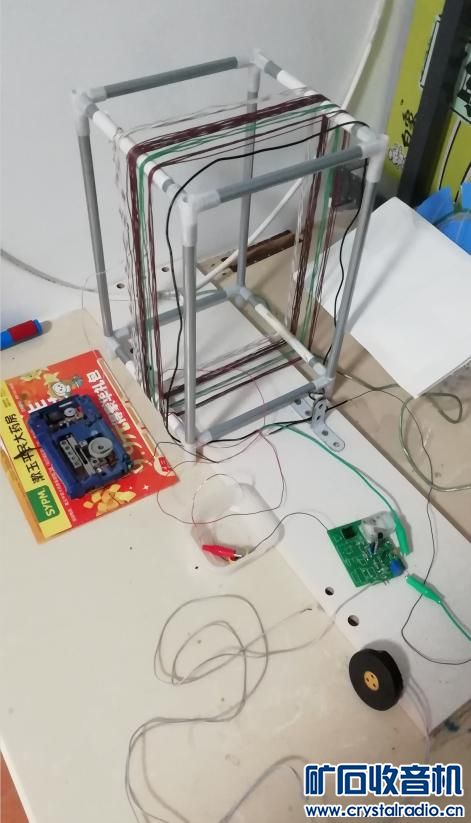

 楼主| 发表于 2024-3-19 08:21:13 | 显示全部楼层
周末偷了个懒,休息了
可能我这儿信号电平比较低,用磁棒听不见声音,
但是用空心大环谐振,然后单根线圈感应的信号声音很大,看来用磁棒听的得加一级音频电压放大了。
