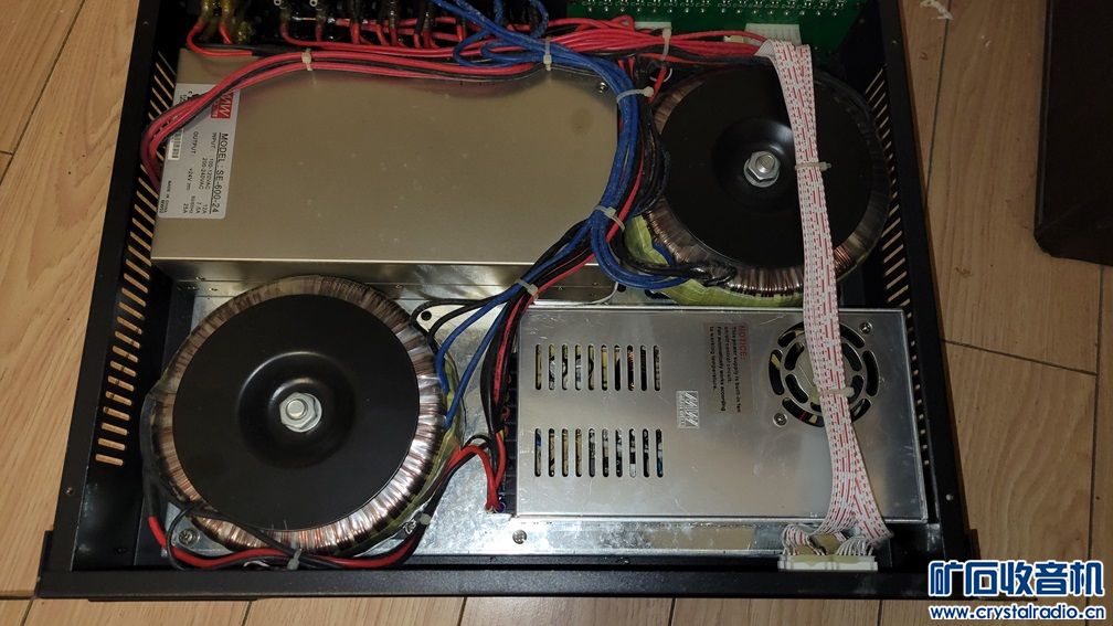

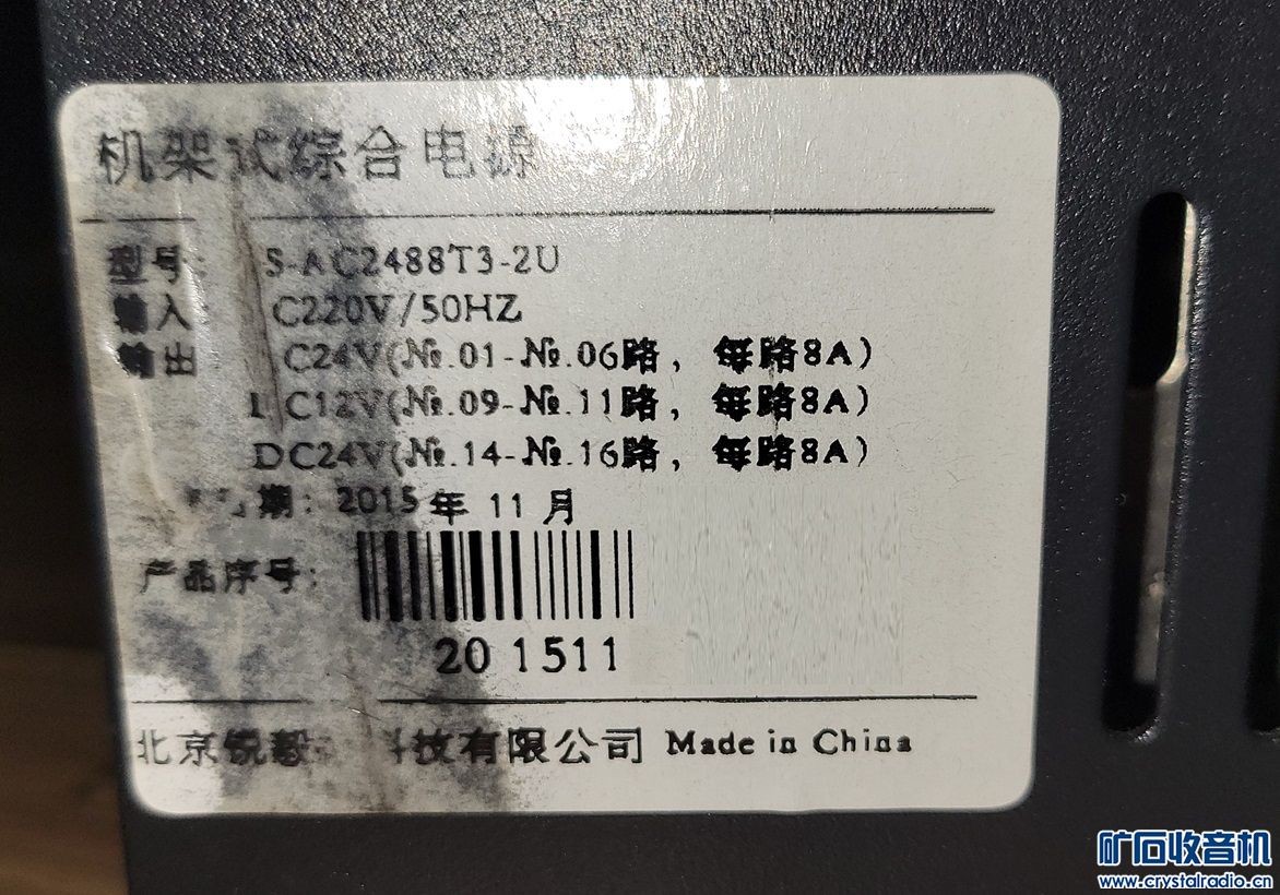

19公斤,沉甸甸的
看铭牌,输出交流24伏48安,直流12伏24安,直流24伏24安。
拆开看了一下,两个单24伏输出环牛,两个开关电源,大的输出24伏,小的输出12伏。
暂时没有想到用途,等想好了利用起来。
发表于 2024-3-13 22:17:14 | 显示全部楼层
两个24V的环牛用来做功放电源,开关电源可以拆开改成可调电源来用。

发表于 2024-3-14 08:55:42 | 显示全部楼层
这就是一个组合电源,拆开用更好。
发表于 2024-3-14 09:14:51 | 显示全部楼层
两个24V环牛次级对接,能当500多伏安的隔离变压器用。
两个开关电源串联(断掉其中一台的接地),再花百多元买个可调BUCK板装上,就是个0-32V、0-20A的可调电源。
经以上简单改造,市电隔离、可调电源就都有了,这玩意就是个不错的试验电源。

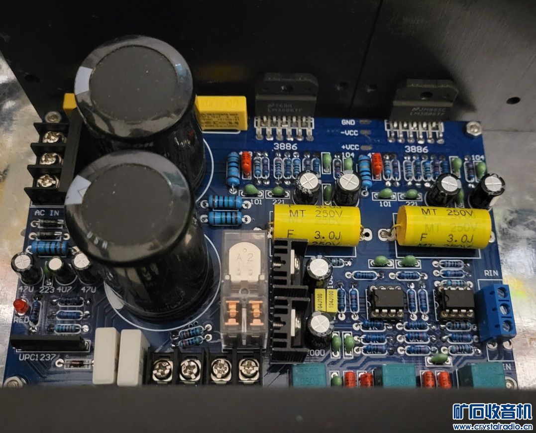

 楼主| 发表于 2024-3-18 22:07:31 | 显示全部楼层
拆掉箱里几个元件,把3886功放板和散热器放进去,空间刚刚合适,两个环牛组合输出双24伏也和功放匹配,只是牛大板小有点浪费,等空了把前面板开孔把三个电位器装好,后面板电源、音频输入、输出都可以小加改装就可以了。
发表于 2024-3-18 22:25:26 | 显示全部楼层
lj9966 发表于 2024-3-18 22:07
拆掉箱里几个元件,把3886功放板和散热器放进去,空间刚刚合适,两个环牛组合输出双24伏也和功放匹配,只是 ...
bg1trk版主的意见更好,最后还是改成了功放,
