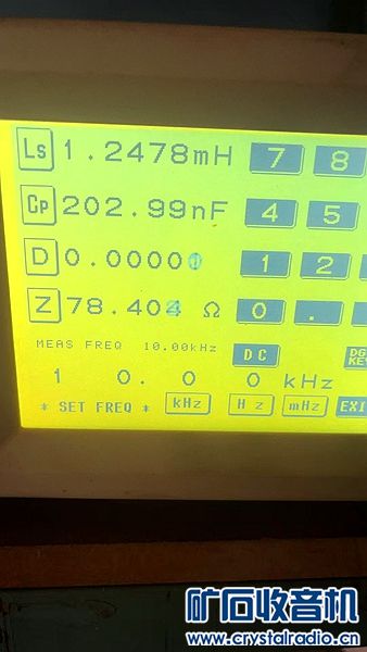

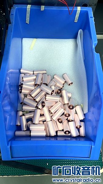

俺刚做了一批特氟龙铜箔油浸电容。
刚做好,还没油浸的时候,测试参数,DF值,居然是0.00001-0.00002之间跳动。

特氟龙的特质一样就看得出:
一共就做了几十个:
D值几乎测不出:

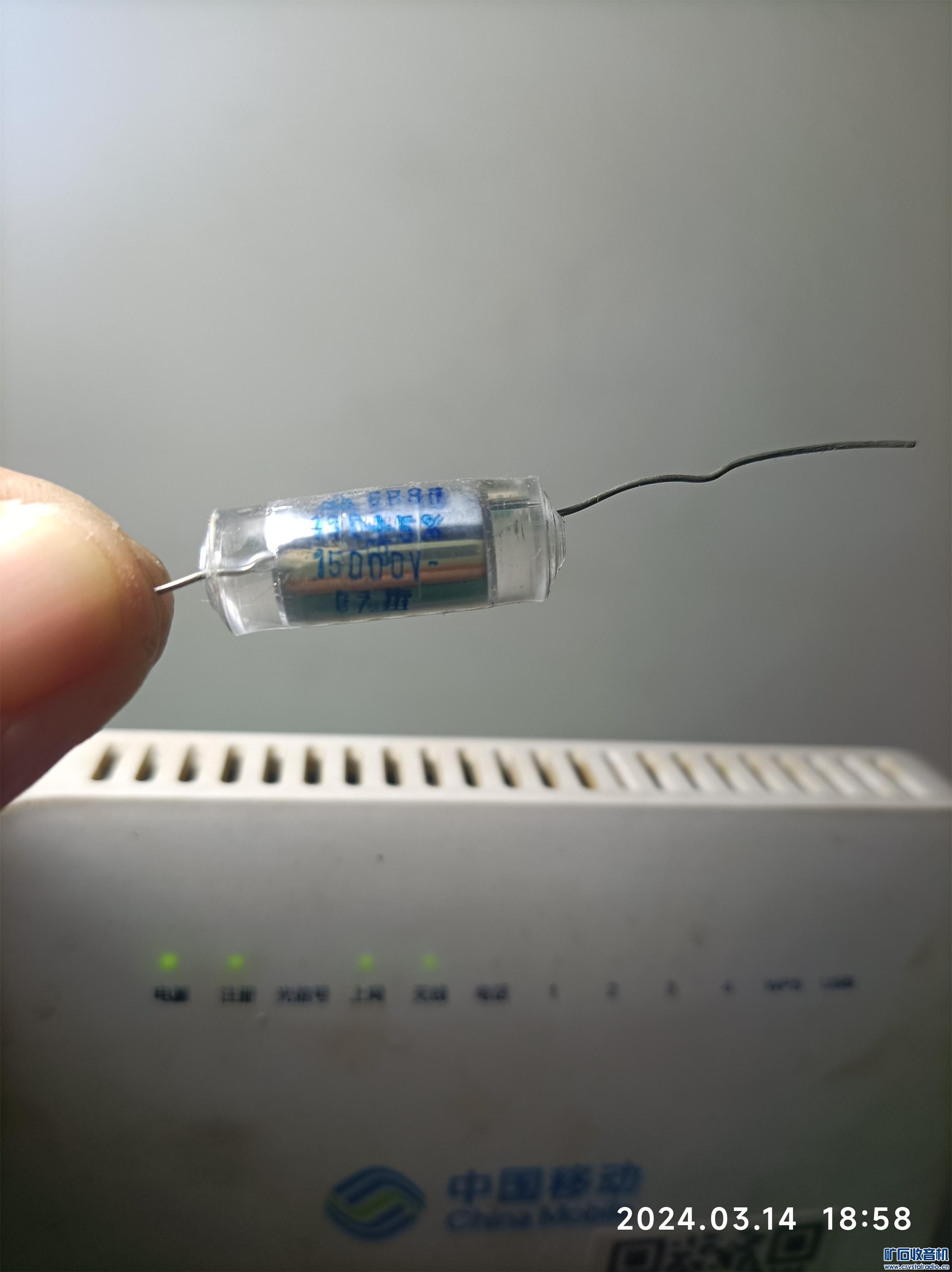

发表于 2024-3-14 19:11:43 | 显示全部楼层
这个电容是什么电容?CB80  15000V   100  P    5%   透明的,旁边看是卷起来的?
