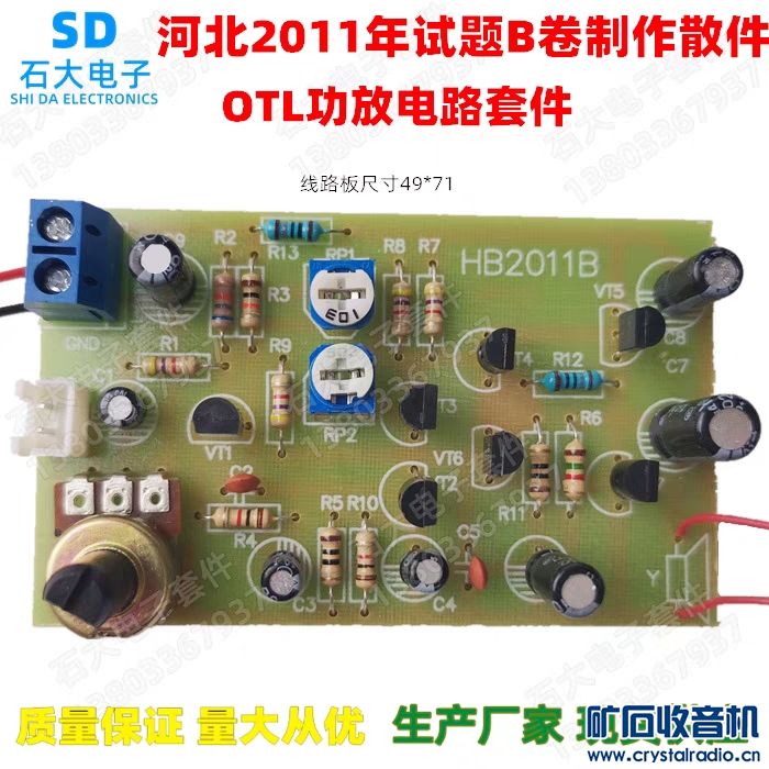

他们做的电路板如下: 09528AA6-D489-45B9-8C52-DF8E420A0E63.jpeg

发表于 2024-3-24 20:14:08 | 显示全部楼层
whyljh3333 发表于 2024-3-13 21:12
220UF的输出电容·有点偏小,如果是小口径的喇叭,低频欠缺就不奇怪了...
"这是2011年河北考试题/高考题 ...
发表于 2024-3-24 23:08:39 | 显示全部楼层
冰岛 发表于 2024-3-24 20:14
淘宝卖家是这样标的
看到了...
不过应该不是普通高中的高考题,可能是职高的题吧....
你这个套件6+8邮费=14元,都给快递做贡献了...
"复合管OTL功放电路套件三极管音频放大器教学实训电子DIY制作散件"=6+4=10....
"D882中功率OTL功放套件教学电子DIY分立元器件散件实验焊接小制作"8.5元免邮...但是是5管...

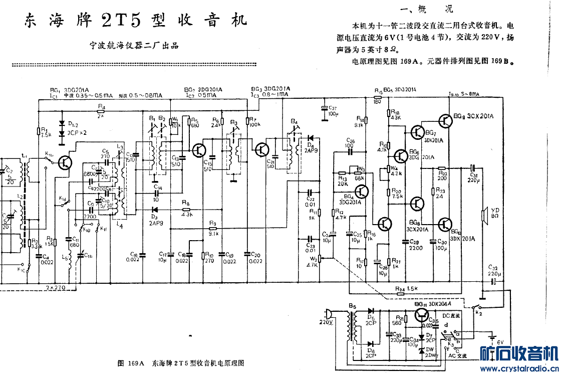

发表于 2025-4-18 10:36:26 | 显示全部楼层
可能来自这个收音机电路
