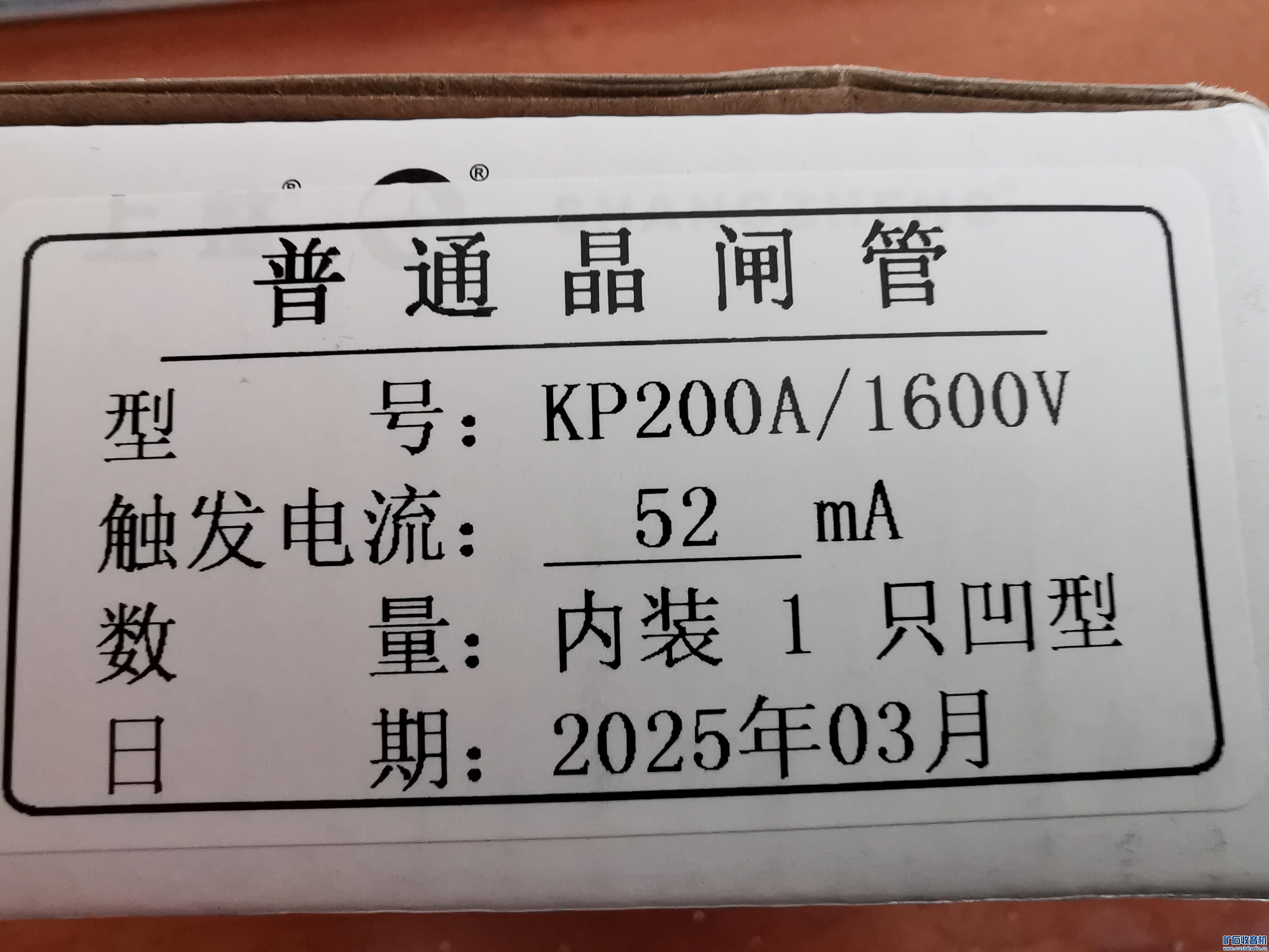

 楼主| 发表于 2025-3-17 09:00:06 | 显示全部楼层
从网上淘了一个KP200A的晶闸管,准备做成充磁器电子开关。单管用指针万用表测量,
Rx1K档阴极A、阳极K正反向电阻均为无穷大;
Rx1K档,门极G与阳极A正反向电阻均为无穷大,
用Rx1档门极G与阴极K间正反向电阻分别为18欧姆和22欧姆,各位坛友这些测量数值表明晶闸管正常吗
标准参数
标准参数
说明
说明
KP200A
KP200A
触发电流
触发电流
参数
参数
