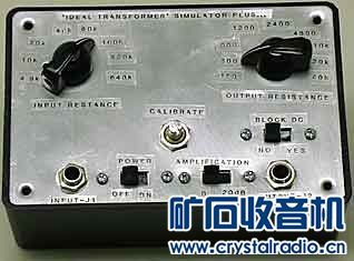

  在二极管检波器的输出端接上耳机时,模拟器可以作为音频变压器工作,但有几处不同:(1)无插入功率损耗。(2)输入和输出电阻可通过选择开关在很大范围内独立变化,可以模拟各种“变压器匝数比”。模拟器的主要目的是通过转动两个刻度盘,找出“真实变压器”所需的最佳音频阻抗变换率。同时可以在矿石机上试验不同的二极管或耳机,评估变压器对选择性和音量的影响。另一个目的是在输入和输出阻抗相同的前提下,检查音频变压器与理想变压器性能的相近程度。模拟器有一个可切换的20dB放大器,可以更好地读取非常弱的信号。
  如图1、图2和图3所示,模拟器的第一个版本用于驱动典型的Sound-Powered舌簧耳机、磁性振动膜耳机或压电陶瓷耳机。图4所示的B版原理图设计用于为更大范围的负载馈电,负载阻抗可低至8Ω。B版模拟器可以匹配上述耳机和典型动圈耳机的阻抗。

4. 单向“理想变压器”模拟器。
  如何确定能使矿石机达到最佳性能的变压器规格?我们可能不知道二极管检波器的音频源电阻,甚至不知道负载耳机的平均阻抗,UITS可以用来查找这两个参数值。UITS还有一个20dB增益开关选项,可用于接收非常微弱的信号,如果需要的话,还可以通过开关阻断通过耳机的直流电流。
  UITS有两个调整操作,一个设置输入电阻Ri,另一个设置输出电阻Ro,这两个设置互不影响。所设置的两个电阻之比的平方根(√(Ri/Ro ))等效于实际变压器的匝数比。以下是UITS的几个使用方式:
  • 比较候选变压器与理想变压器的性能,观察在候选变压器中损失了多少信号。如果两者性能的差异很小,那么寻找更好的变压器是没有意义的。
  • 用于找出最适合所使用的矿石机/耳机组合的阻抗变换比。
  • 用于代替实际的变压器。
  • 提升极弱信号的接收能力。
  • 请参阅上文“模拟器有什么用?”
  使用UITS时,将UITS连接在检波器输出端和耳机之间。要确保为二极管连接适当的射频旁路电容。放大倍率设置为0dB,然后分别调整两个开关,以获得最大音量。最后根据S3和S4的档位计算出阻抗变换比。在其他条件相同的情况下,具有这个变换比的变压器最适合所使用的检波器和耳机阻抗。变压器的初级源电阻和次级负载电阻应当与UITS所确定的数值大致相等。如果变压器出厂规定的阻抗等级比期望值低差不多四倍,但变换比相等,频率响应范围比0.3~3.3kHz宽得多,则这种变压器可能会很好用。

5. 使用
  UITS的校准非常简单。将SW2置于0dB位置,SW3和SW4设置为10kΩ,将电位器P设置为零增益。为此,在J2上加载一个10kΩ电阻器,将音频信号发生器的1kHz信号馈入J1。调节电位器P,使J2的输出电压等于J1的输入电压。如果没有音频发生器,可将矿石机二极管检波器的输出连接到J1 (不需要使用音频变压器),并将阻抗约为10kΩ (直流电阻为2kΩ)的耳机连接到J2。然后调出一个电台,调节电位器P,使音量与检波器输出直接输出到耳机时的音量相同。调整完毕后就不用再做更改。
  请注意:将矿石机检波器输出端与 UITS连接的电缆要尽可能短,以尽量减少额外的旁路电容。如果SW3 切换档位时信号的音质有变化,则说明检波器输出电路的旁路电容过大。原因可能是所用的二极管射频旁路电容器过大,或者对于SW3设置的电阻而言,连接电缆的旁路电容过大。我使用的是18英吋长的RG-59型同轴电缆,每英尺的电容约为20pF。
  当不使用耦合变压器时,电磁振膜式耳机的性能会受到通过耳机的直流电流的影响。SW5就是为那些选择阻断直流电流的人准备的。
