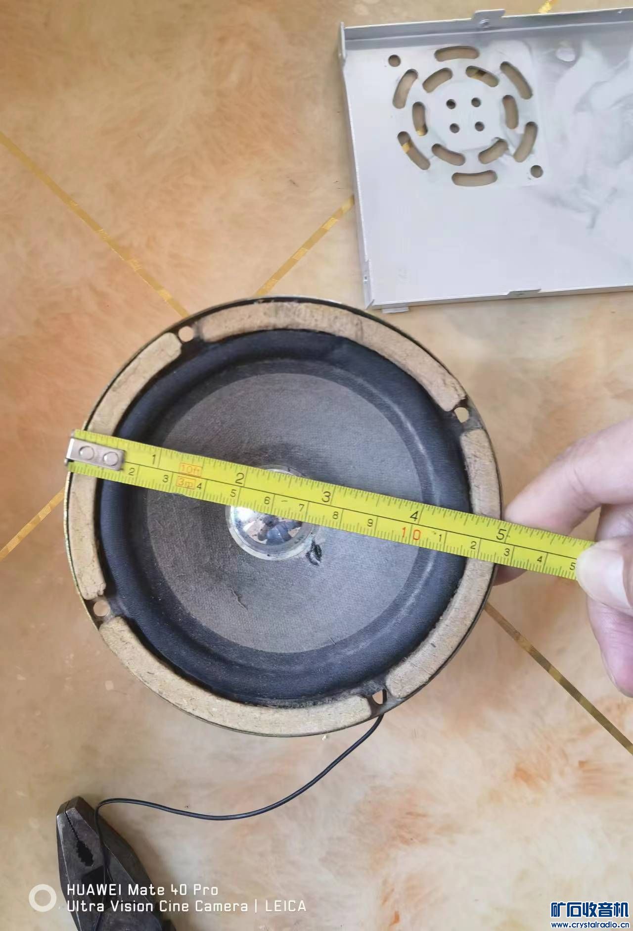

请问各位大佬,这个喇叭是全频的吗?还是中低音的?
发表于 2024-3-12 14:15:46 | 显示全部楼层 |阅读模式

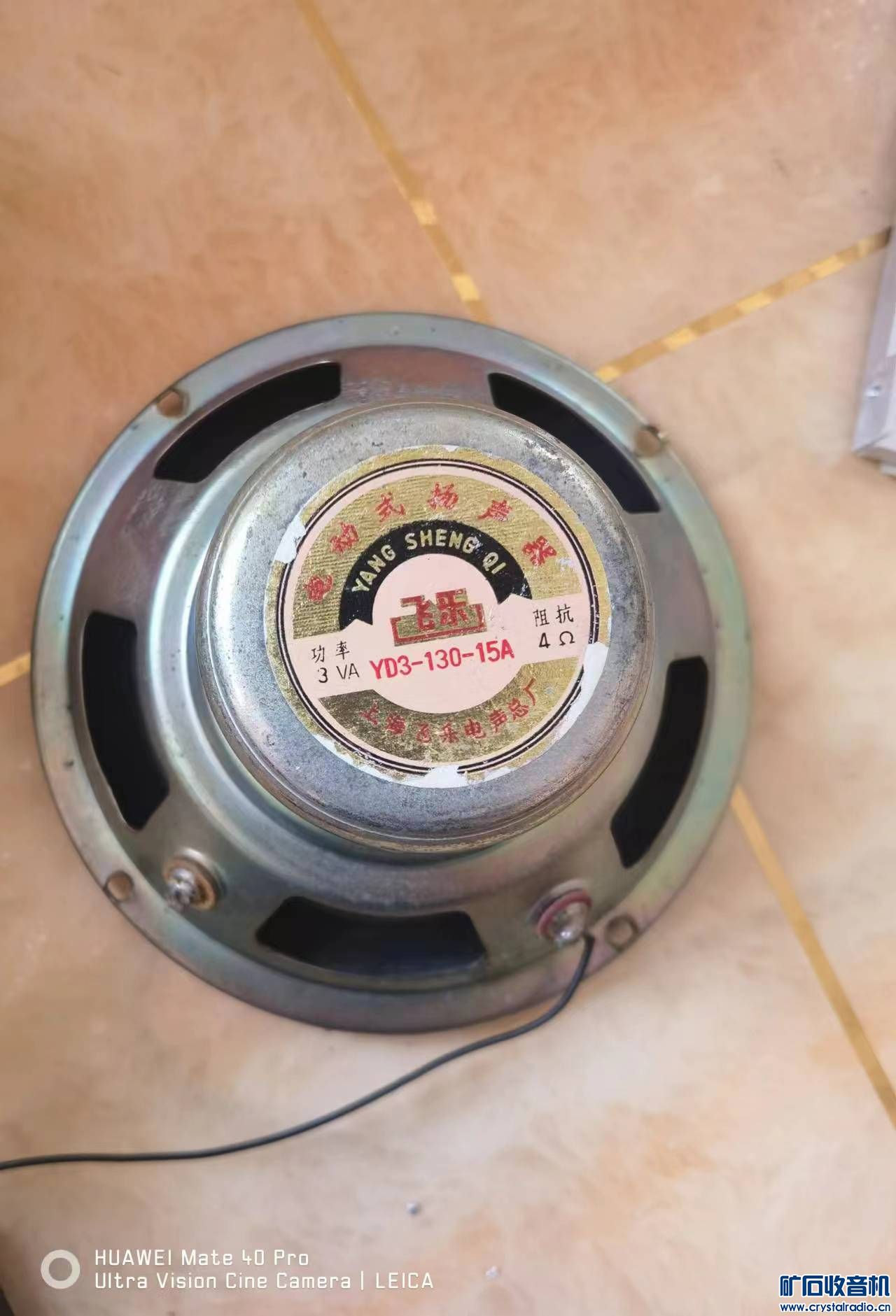

直径130MM,飞乐的内磁的,据卖家说是从国产收录机里拆 的。我想用这个安装在自装的调频收音机里。

橡皮边一般是低音喇叭
 楼主| 发表于 2024-3-12 14:22:38 | 显示全部楼层
超级飞马 发表于 2024-3-12 14:17
橡皮边一般是低音喇叭
应该是布边的

必须配个高音,这个是录音机用的

这喇叭不能算是全频、还是叫中低音比较贴切。

最好再加个高音
 楼主| 发表于 2024-3-12 22:07:54 | 显示全部楼层
感谢楼上几位的热心解答,统一回复,因为机箱 较小,还想用大点口径的喇叭,只能在机箱左下角安装一个小高音了,果断的加一个小高音。这样较妥。

这是5吋的,收音机里可以用。

调频收音机用,攻放用的是7240BTL带这个喇叭,很轻松,音质还过得去。加了一个也是4殴姆的小高音。用一个无极电容分频。
