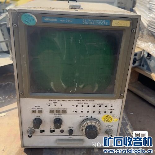

求助各位老师,有谁知道目黑7140与7125a有什么区别,刚好手上有一个,发现没有AM/FM中频,不晓得怎么使用

我没见过7140,我使用一台7125a,你发的图片太小,看不清。给你两张7125a的大图,自己对照一下。

扫频范围是一样的,一些细节功能略有区别,7125A有专门的中频频段,455k和10.7M,7140没有,要自己调,455可以用MW波段来扫,10.7M可以用SW波段来扫,通过面板右上角那两排小旋钮可以调中心频率和扫宽

您说的我大概了解,但好像还有些功能和7125a不同,网上也没有介绍,希望知道的老师能详细介绍一下

MSW-7140 AM-FM RADIO BAND DIGIMARSCOPE
  Covers the LW, MW, SW and FM bands
  Narrow and wide sweep functions
Sweep Frequency Range  0.1 to 3MHz / 1.5 to 30MHz /
63 to 110MHz
Sweep Width 0.2 to 2.8MHz / 2 to 28MHz / 5 to 36MHz
Output Level ( 50 Ohm load ) 100dBμ ( 0.1Vrms ),
Accuracy : ±1dB
Output Control 80dB in 1dB steps
Marker Frequency Range Within each frequency band,
5points
Point Setting ( Memory method ) 4digits ( LW, MW,
SW ), 5digits ( FM )
Minimum Marker Interval 1kHz ( LW, MW ), 10kHz ( SW
, FM )
CRT 23cm ( 9-inch ) ; electromagnetic deflection
Vertical Sensitivity 1mV / DIV, variable ; equipped
with 20dB attenuator
Vertical Response DC to 10kHz
Dimensions & Weight Approx. 230W×330H×370Dmm ·
10.5kg
